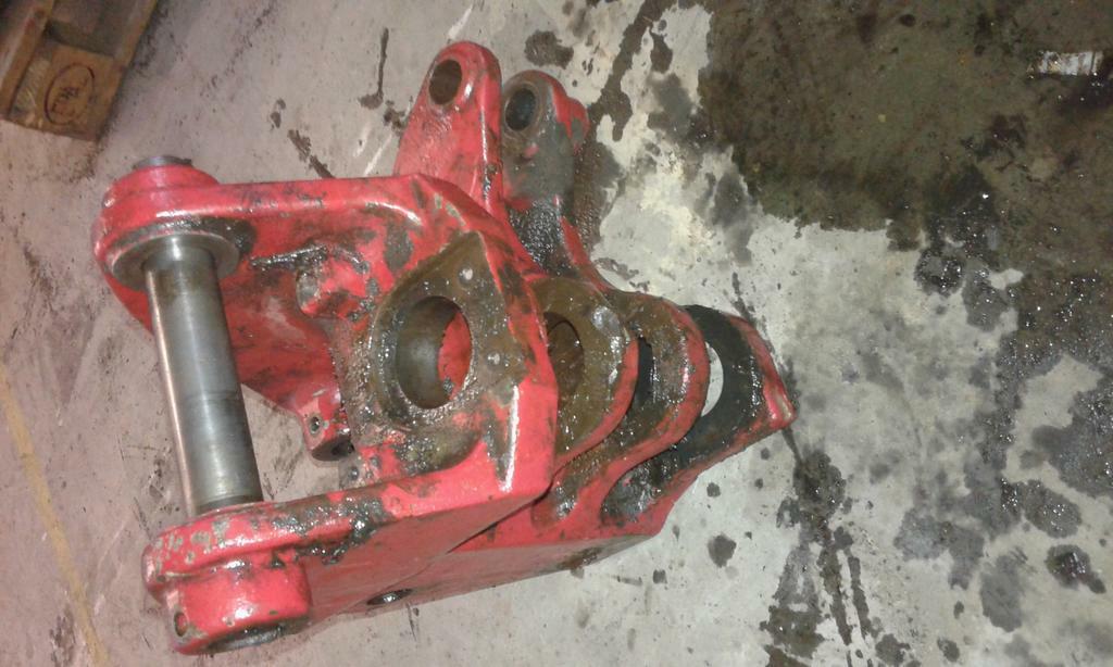

a je venku...

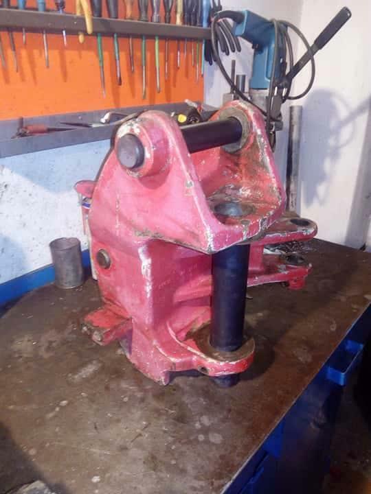

16. december 2017 18:11:18
tak aj moje je von

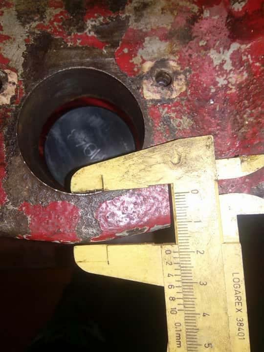

vôla noveho cepu je asi 2 mm
martin Š.
Členem od: 12. 10. 2017
Příspěvků: 42
16. december 2017 18:14:00
je tam asi 20 mm materialu takze co teraz s tym z coho vyrobit puzdra ?

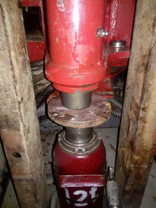

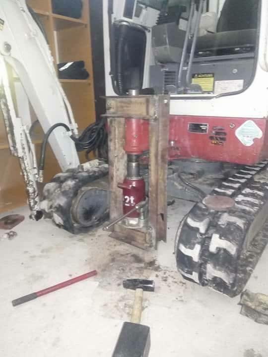

dnes som menil puzdra stare dostat von bolo utrpenie 12T a ani sa nepohli
martin Š.
Příspěvků: 42
23. december 2017 15:49:15
nove vlozit uz bola pohoda

Zdravím a nešlo se tam dostat elektrodou a obvařit vnitřek pouzdra? U ložisek to většinou funguje a pak se to stáhne a jde to suvně. Jinak dobrý přípravek...

hruba sila uderom to povolilo potom to uz slo celkom dobre von . Vy uz mate kozlik prefrezovan ? kolko ste ubrali materialu zo stien . Ja som to dnes meral ale 10mm ubrat sa mi zda vela

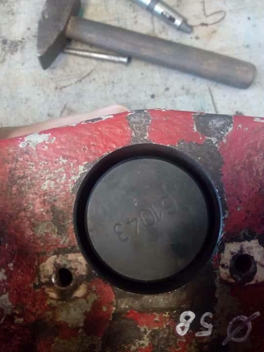

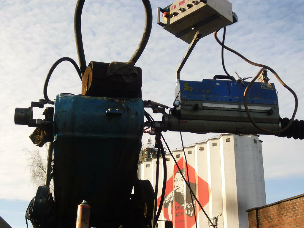

Josef Horák volal som viac firmam je problem vyvarit diery do 50 mm cize to riesia puzdrami a je podla mna jedno ci si to dam urobit masinou ako je na foto alebo na horizontalnej freze .

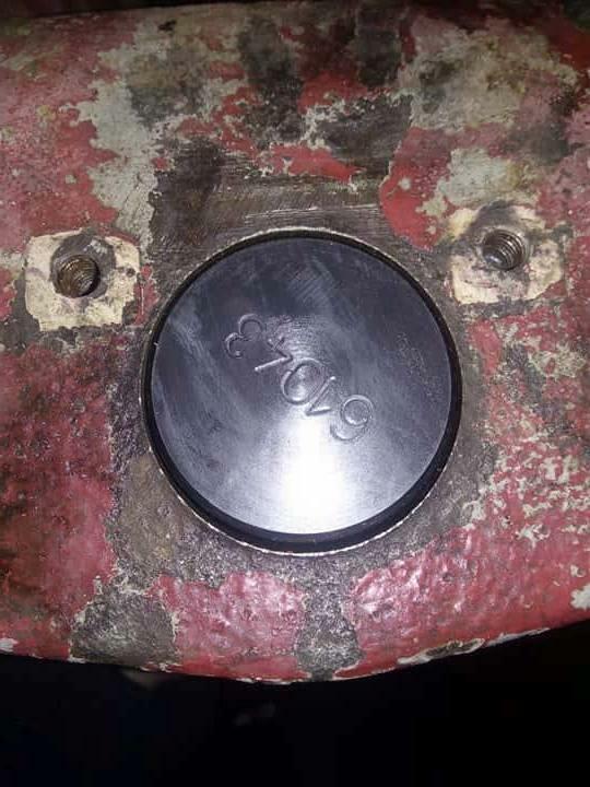

aktualny stav
