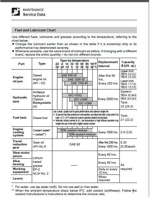

olej koncový převod TITAN CYTRAC HSY SAE 75W-90
 nápln 0,33
výměna po 1000 mth
použití oleje PP 90 zkrátit výměnu na 250 mth
Mot olej
Kapacita (celkem) 1,5-2,8 litrů
výměna po 250 hodin
TITAN UNIMAX ULTRA MC SAE 10W-40
Hydraulický systém
Kapacita (celkem) 33,5 litrů celkem
Kapacita (celkem) 23 litrové nádrže
výměna 2000 hodin
TITAN HYD MR 530 MC
TITAN HYD 1030
při použití bouracího kladiva se interval výměny snižuje na 600 mth (doporučeno)
tyto produkty jsou ověřeny funkčností a bezproblémovým používáním
tímto nechci zpochybnit názory jiných
můžu poslat emailem manuál kde jsou originální údaje výrobce
kde uvádí přesné specifikace.Ne výrobce  olejů
