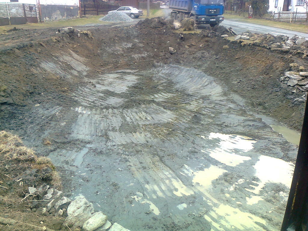

Ahoj, osobně si myslím,že Bělorusem tohle nepujde.Jezdím na pásovém bagru a čas od času rybníky také dělám a kolikrát má co dělat i ten pásák.Za tuhle práci,pokud bych ji měl v okruhu 15 km od bagru jsem schopen udělat za nějaké 3-5 hodin,samozřejmě podle podmínek(stromy,podloží,vedení el.) za sazbu 1100kč/hod + přesun takže okolo 5-6 tisíc korun.A co se týče dna,tak samozřejmě pokud je přítok hodně slabý tak může být po vyčišzění e "rozdrápání" dna problém,ale za nějaký čas se dno zanese a obnový.Chce to trochu citu a bude to v pohodě. Přeji mnoho pevných nervů!
28. január 2013 19:12:04
Zdravím,taky jsem odbahnoval rybniček a podle toho jak to popisuješ by ten bělorus volal brzo o pomoc
,ja ho dělal s 3cx nakladal na auto z pevne pudy okolo rybničku akorat jednou jsem tam musel zajed abych si odházel prostředek ke kraji a když jsem potřeboval ven tak jsem se musel odstrkovat,ten bělorus nema předek ouzký kola jak se předek zaboři tak bude konec
