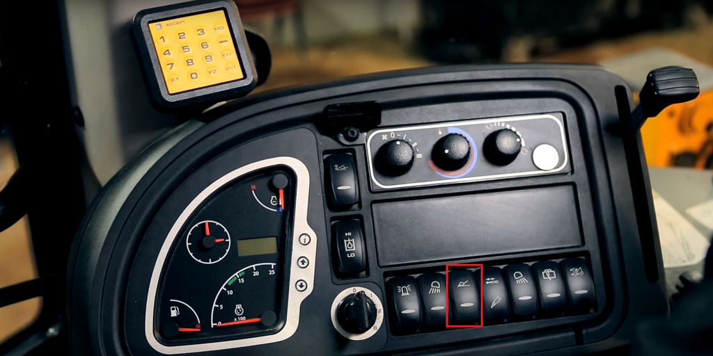

Dobrý deň potrebujem sa spýtať ako sa používa funkcia Návrat k rýpaní. JCB 4CX ECO 2015

Ako sa používa toto tlačítko

to ti samo vyrovná přední lopatu do vodorovné polohy.zapni to,naber,vysyp a klepni do džoistyku jako na zavření. ale jenom klepni. ono si to samo dotáhne lopatu do vodorovné polohy "ideální pro nabrání třeba na trávě atd." párkrát jsem to zkoušel,ale nějak mně to nebere. zkus a uvidíš

Funguje to dobře akorát to je takové necitlivé. Otevře to tlak do pístnic na plno a zase v mžiku zavře. Vysledek je že to dost mlátí lopatou.

skúšal som to s nenabratou lyžicou, že som ju úplne otvoril a potom skúsil som iba klepnúť joyistick na zatváranie a nezatvorilo ju.
