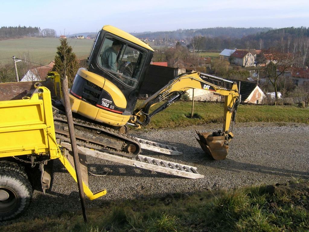

Zdravím chlapi.Chcem sa opýtať,hlavne tých čo majú mini...ako nakladáte na podvalníky?Ja som sprvoti asi pred dvomi mesiacmi hopsal na podvalník bez nájazdov,ale teraz mám nájazdy a niekedy keď je mokro tak sa na nich šmýkam a zase len hopsám na príves bez nich...zisťoval som si či nejako netrpí otoč,viacero skúsenejších kolegov mi vravelo,že by sa nemalo nič stať.Ako to nakladáte Vy?Tiež bez nájazdov,alebo radšej s nimi?Dík, Majo.

Nájazdy ,nakladáme na nákladák,ak šmýka ,treba sa ináč postavit ,či potlačit . Ale to su smiešne problémy ,stačí sedliacky rozum ,bud to ide ,alebo nie ,ideálne nie je nič.

No dobre,ale ja som sa v podstate pýtal na niečo iné...to nie je žiaden problém vybehnúť bez nájazdov na vozík do výšky 50-60 cm,ale išlo mi o to či netrpí otoč.
18. apríl 2009 09:17:40
Trpí uplně stejně jako když s bagrem pracujete.

To iste,mám teraz hliníkové -www.zemstr.cz ,dobrý partner,trochu som upravil korbu jedného sklápača -oká a som spokojný.

Taky se "šmýkám"
mám na vleku sklápěcí čelo.Až se z toho vypsychnu tak dám místo plnýho pičaplechu děrovatej pičaplech,když je děrovanej a bláto může propadávat,jede to nahoru samo...

Já najíždím vždy po nájezdech, jen na zimu přidělávám na podvalník do každého předního rohu podvalníku řetízek s háčkem. Když se pak nemůžu vyškrábat po namrzlých nájezdech tak si zaháknu každý řetízek z jedné strany lžíce a vytáhnu se nahoru.

Cawky,všimol som si,že máš hydr.na svahovku...a to máš od nova,alebo si to dával robiť?Je to dobrá vec,ja ju nemám...je to starší stroj a musím stále špekulovať ako sa postaviť z jednej strany,z druhej strany a niekedy to aj moc nejde.Napíš keď môžeš koľko ťa to vyšlo,až to máš dodatočne montované...lebo dochádzam na to,že to je skutočne dobrá vec.

to Majo:čauky,jo svahovku mám hydraulickou,je to originál Cat,byla ve výbavě stroje.no nevim ,popravdě,nejsem fanda výroby vlastních lžic podomácku....jsou firmy které se tím živí a stačí rozhodit sítě po Netu a zjistíš si kolik by stála výroba a pak už ti nic nebrání.....samozřejmě neříkám,že si jí nemůžeš doma vyrobit za "pár peněz",ale šetřit na lžíci mi přijde tak trochu tragédie......ozvi se jak si pochodil....

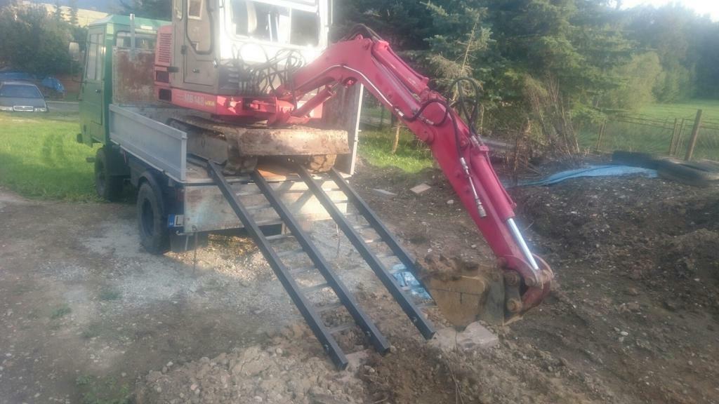

Ahojte bagristi. Som tu nový člen a aj v minibagroch v podstate začiatočník. Portreboval by som radu. Kúpil som minibager Takeuchi TB016 a sklopku Aviu. Chcem sa len opýtať, či je vôbec možné nejakým spôsobom bezpečne vyliezť s týmto bagrom na Aviu za pomoci nájazdov. A ak by niekto mal video, ako na to...poprosil by som, keby ste ho sem hodili. Ďakujem moc pekne

Ja vozim starucky minibagrik 1.5t na multikare. Lozna plocha ma vysku 91cm bez zatazenia. Doma ho nakladam bez najazdov, mam upraveny teren rovno pre nalozenie na vysku 90cm. Mimo domu ho vykladam/nakladam najazdami. Su z 2m jaklov 80x40x3mm. Podla vypoctov by uplne stacili hrubky 2mm. Na rozdiel od ostatnych mam L profily 25x25x3 privarene zospodu. Casto mam na multikare zvysene bocnice a uz sa na nej neotocim. Takze cuvam hore, tie jakle krasne vedu bager a v podstate mozem ist na slepo. Najazdy sa daju spojit dvomi rurami aby to bolo stabilnejsie ale nikdy som to nepouzil, nebolo treba
