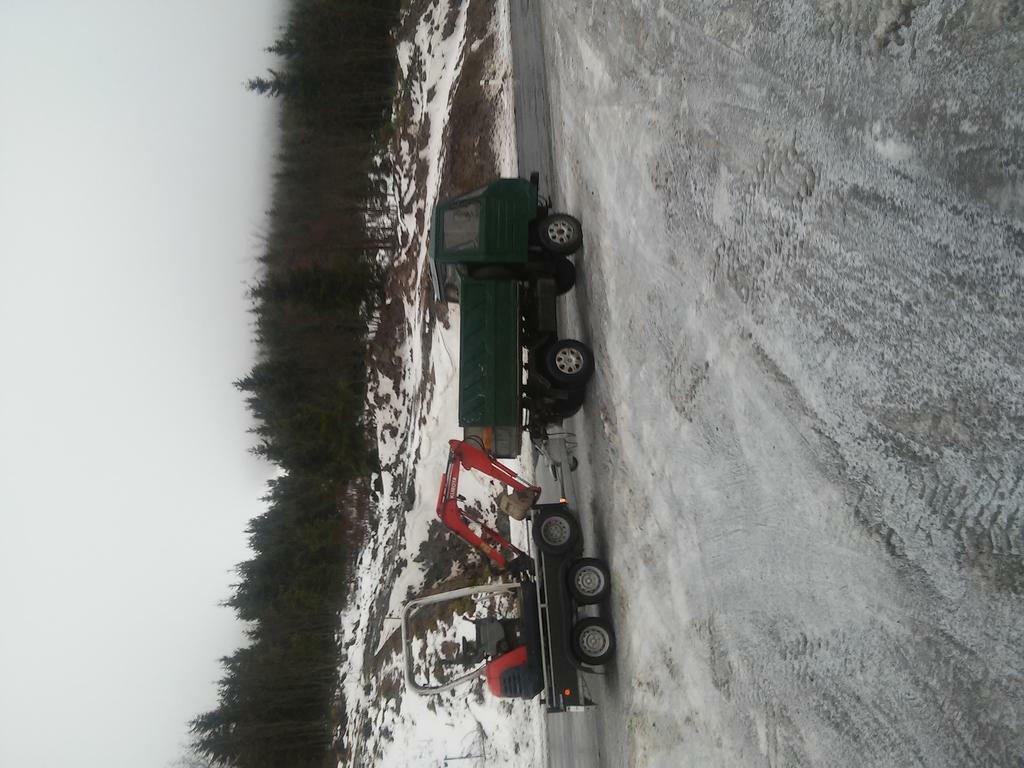

03. september 2015 12:56:29
Tak to jedině tahat za sebou.1,7 je na mulču docela dost ale neříkám že to nejde
Jestli na tom trváš zkus sehnat 4x4 ale je jich málo a sou drahý.

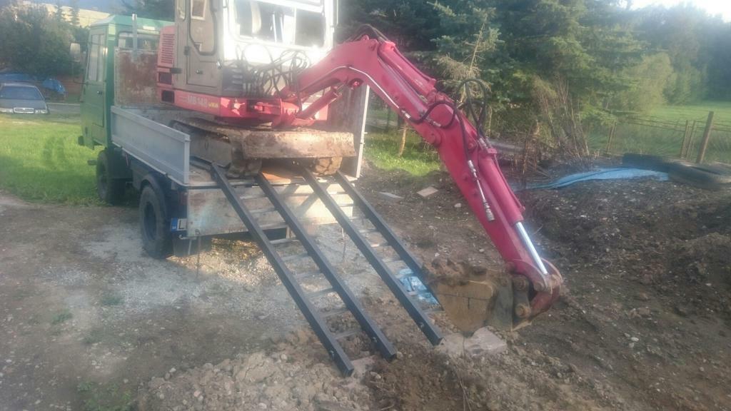

03. september 2015 22:21:14
Není to tak zlé. Z kopce to docela slušně drží motor. Pravda je,že jet za někým na doraz,to by bylo nebezpečný,ty brzdy opravdu nejsou špičkový. No a do kopce,pro dvojku jdu v opravdovým trháku. Těžiště je v pohodě. Mulča je něco jako IFA. Kroutí a nahybá se až hrůza,ale jen tak nepadne.Stalo se.že bagřík se sešoupl k jedné straně,když jsem jel po svahu.Tak se to nahlo,že se kolo točilo ve vzduchu a zůstal jsem stát. To už bylo oprabdu na hraně,ale nevysypal jsem ho
. Ze začátku jsem nakládal bez nájezdů,ale to bylo nebezpečný. Raději jsem udělal z jeklu nájezdy a je to v pohodě.

inspirace pro mě
mam tak M25 a ta fotka je výzva
no rád bych UNC ale to tam nenaložím
28. september 2016 10:09:28
Ja vozim starucky minibagrik 1.5t tiez na multikare. Doma ho nakladam bez najazdov, mam upraveny teren rovno pre nalozenie na vysku 90cm. Mimo domu ho vykladam/nakladam najazdami. Su z 2m jaklov 80x40x3mm. Podla vypoctov by uplne stacili hrubky 2mm. Na rozdiel od ostatnych mam L profily 25x25x3 privarene zospodu. Casto mam na multikare zvysene bocnice a uz sa na nej neotocim. Takze cuvam hore, tie jakle krasne vedu bager a v podstate mozem ist na slepo. Najazdy sa daju spojit dvomi rurami aby to bolo stabilnejsie ale nikdy som to nepouzil, nebolo treba
