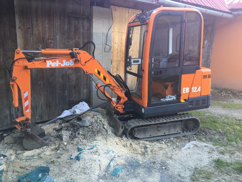

Obcas me padnou otackY motor se zakucka nekdy zdechne nekdy se roztoci zase. nastartovat neni problem. kour zadny. zacne to tak po dvou h prace. I se zvedlym ovladanim jdou tocky dolu, cerpadlem to asi neni. Filtry vymeneny olej tez. Nejaky tip?
