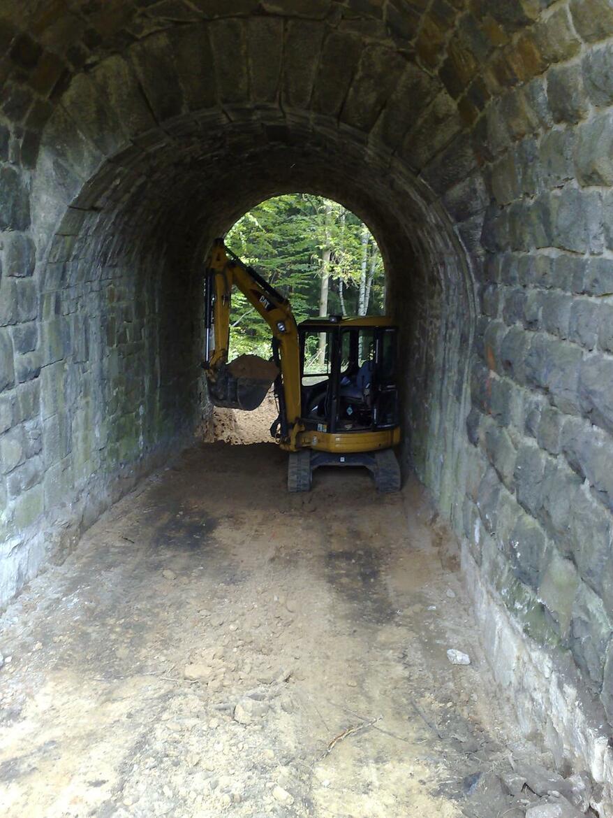

Já si koupil Cat 303 CR má zkrácenou záď a nedám na něj dopustit kam zajedu tam můžu pracovat aniž bych se bál že se někde opřu, pro práci potřebuje hodně málo mista. Naložím s ním v pohodě na Tatru a klidně si trofnu i na demolici.
emil cat
Členem od: 29. 08. 2008
Příspěvků: 336
12. február 2009 09:45:41
My sme tiež kupili CAT 303 CR,po 1,5 roku aj kolega taký istý . Vozím to takisto na 7,5t sklápači,akurát rampy na nájazd sme pozvárali sami. Super stroj ,aj ked KOMATSU PC35 sa nám zdalo lepšie ,len kvoli nosnosti auta sme kupili cat .Porobí spustu práce.Dobrá kupa.

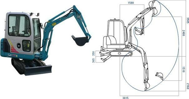

Chlapi, máte néjaké zkušenosti s minibagry značky Sunward ? Používají motory Yanmar nebo Perkins a hydrauliku KYB tak se zdá ,že by to mohlo něco vydržet našel jsem 1,6 t za 399000 .
emil cat
Příspěvků: 336
07. marec 2009 16:54:39
Na čo Ti bude taký bagrík? Neviem fakt na čo sa dá uplatnit 1,6t.Záhradníctvo,spojári?
