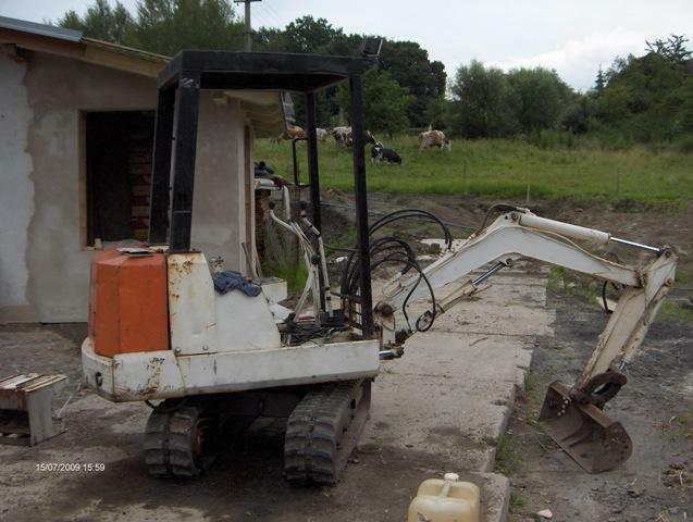

Zdravím všechny. Měl bych dotaz, koupil jsem minibagr Bobcat, rv. 1989, a nejdoumi na něm pojezdy pásů na zatáčení. Jezdí jenom do předu a do zadu, otoč i vše ostatní funguje. Když to zkouším tak má sice snahu otočit se, ale vypadáto, jako kdyby tam šlo málo oleje, nebo nebyl dostatečný tlak. Může mi někdo poradit co by s tím mohlo být. Mám ho na rekonstrukci baráku. Předem děkuji za vaše názory a odpovědi. Kdy by ještě někdo podle obrázku věděl co je to za typ a model, abych případně mohl hledat někde dál na internetu.

Tenhle typ Bobcatu byl shodný s TAKEUCHI TB15 vyráběným do roku 1993 ?

Zdravím Vás pane Kopecký. Vy jste vyměnil fotku, že? Tato už je mnohem lepší. Podle ní si myslím, že je to Bobcat X 220, vyráběný v letech 1989 - 1993. První minibagry od Bobcatu byly ve skutečnosti Komatsu (pro americký trh) a Pel-Job (pro evropský trh). Právě v roce 1989, ze kterého pochází i Vaše minirypadlo, začal Bobcat vyrábět ve spolupráci s firmou Nagano vlastní minibagry v USA.
