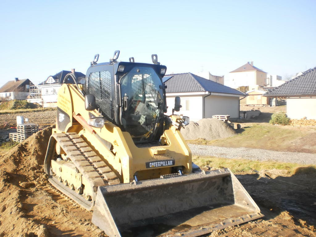

Dobrý den, chtěl bych se zeptat starších s zkušenějších lidí, co si myslí o tom, že si chci koupit CAT 279C? Jsem živnostník, který dělá terénní úpravy,realizaci zahrad a hlavně závlahových systémů. Potřebuji nějakého takovéhoto pomocníka,ale spolehlivého. Proto jsem se obrátil na CAT, protože má jedny z nejlepších recenzí (a hlavně tedy proto, že v blízkosti mého bydliště je půjčovna příslušenství na tento stroj). Mám to koupit, nebo byste mi poradili něco jiného? Díky za názory. Martin
14. október 2011 18:11:20

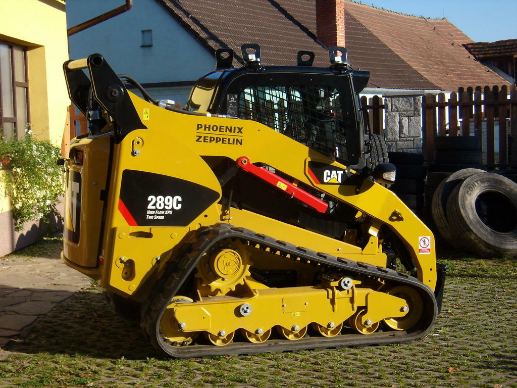

Plně Vám to schvaluji, taky plánuji jeho pořízení, jen chci typ 289C, nebo 299C, kvůli kinetice která je dobrá při nakládání na auta. Už tento typ strojů okukuji přes rok a pokud bych ho kupoval pro zaměstnance, koupil bych klidně i jinou značku, ale protože s ním budu jezdit já sám, tak si chci dopřát a vzduchem odpruženou sedačku se solidní kabinou má jen Cat, připadá mi že výrobci na tento segment pohlížejí tak že s těma strojema jezdí povl a a tak proč se namáhat s nějakým komfortem a odhlučněním. I u Catu by šlo hodně zlepšovat.
Co se týče příslušenství, stejný systém upínací plotny používá Bobcat, Case, Komatsu, Gehl a asi i další výrobci, takže můžete vesele měnit nářadí podle libosti, snad jen rychlospojky hydrauliky můžou být jiný typ, ale to je to nejmenší.
Zatím mám kolový stroj a k němu dvě lopaty, vidle, jeřábek, rotavátor, koště, rovnací rám na ornici (výborná věc) a teď ještě přes zimu bych rád dostavěl mulčovač a pak tedy ještě tu 289C.
Přeji Vám dobré pořízení a pěkné svezení.

Díky, někteří mi totíž tvrdí, že je to zbytečné. Že mi na začátek stačí jakýkoliv smykač za 200 tisíc.
16. október 2011 11:11:01
V roce 1998 jsem taky začínal s UNC 060, cožpak o to službu taky udělal, ale byl jsem víc mechanik než strojník a hlavně v dnešní době je problém s únikama oleje, pokud někomu uděláte na zámkové dlažbě fleky od oleje co nejdou odstranit, bude Vás mimimálně proklínat a nejspíš ještě chtít slevu. Další věc je že nové stroje mají mnohem větší tlačné i rypné síly, takže práce pěkně odsejpá, když dneska někde vidím jak se nějaký veterán trápí než něco urejpne, jen se usmívám. Psal jste že si ho chcete koupit pro sebe, tak si udělejte radost a kupte pořádný ruchadlo ať zákazníci vidí že nejste nějakej šmudla.

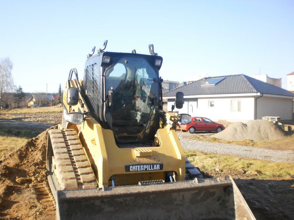

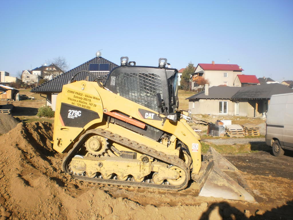

1
06. október 2012 21:18:48
krasna vonavka, taky bejvavalo
07. október 2012 06:54:41
Nádhera, ať maká bez problémů a vydělá si na sebe co nejdříve...A bacha na chmatáky, nikde ho moc neopouštějte, funglovky lákají nejvíc.
Pěkný jsou ty tlapky na pásech, jako z říše zvířat...
