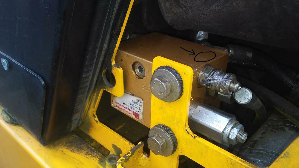

Dobrý den jako zavařit to jde ale z duvodu pruvaru je nutne to zevnitř obrobyt .Ato mi přijde pracné a možná dražší než novej kus.A záruku na svár vám stejně nikdo nedá.Tot muj názor.
