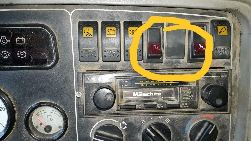

Téma: Jcb 3cx 1999 palubní deska a vyznam
Členom od: 06. 05. 2018
Príspevkov: 17
Příspěvků: 501
28. júl 2018 16:58:42
to je nějaká dodělávka takže spíš hledej co na bagru není původní, nejspíš nějaké majáky, přídavné světla, stroboskopy, atd. možná to ani na bagru nenajdeš, pokud si to před prodejem původní majitel demontoval, spíš se ptej původního majitele
Členem od: 05. 03. 2015
Příspěvků: 56
31. júl 2018 13:28:46
Takto bývají označené vypínače hydraulického rychloupínáku zadní nebo i přední lžíce. Zmáčkni oba zaráz a uvidíš.
