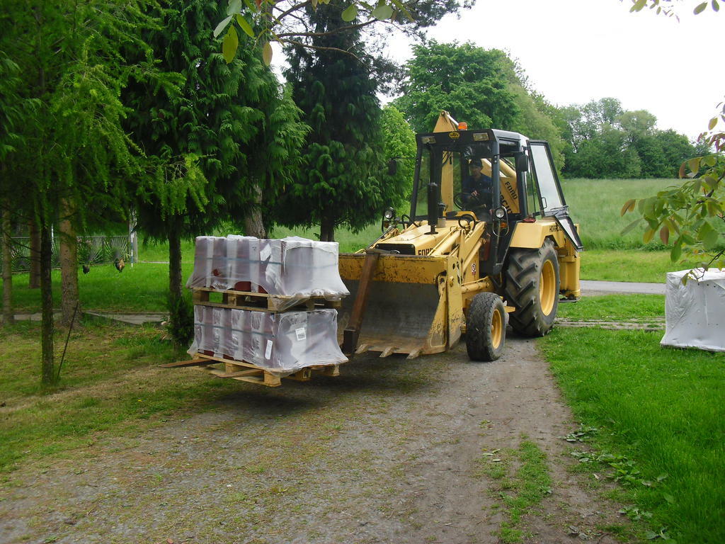

delší dobu již pročítám tento web a dnes jsem se rozhodl zaregistrovat a rovnou se Vás zeptat. Během příštího roku bychom chtěli začít stavět rodinný dům. Napadlo mě (jako asi každého, kdo se chystal stavět), že by se mi vyplatilo koupit si nějaký stroj, postavit s ním r.d. pak, jelikož chceme stavět v místě, kde má vzniknout cca 10 rodinnych domů, tak pomoci při stavbách sousedům, pak za nějakou lepší cenu pár kámošům, který to v nejbližší době taky čeká a pak se uvidí buď si stroj nechat, nebo ho o něco levněji prodat. My bychom chtěli stavět ve svahu (v projektu je 14 stupňů) podsklepený dům a teď bych chtěl po Vás radu, který stroj mi udělá nejvíce práce. Nejprve jsem se nadchl pro smykovy nakladač, kterým jsem měl představu, že udělám vše, nejprve odbagruji zeminu, podkopem vyhrabu zakladove pasy, přípojky, diru na seprik a biofiltr v mixovaci lopate namíchám beton do základů na desku a vubec na všechno, lopatou si rozvezu kameny a všechen sypky materiál, vidlemi si slozim cihly případně navozím materiál do patra...prostě měl jsem myšlenku, že by nakladač pracoval skoro denně. Po přečtení mnoha příspěvků zde na fóru nevim zda si to trochu nepředstavuji jako " Hurvínek válku" jako např. že smýkač se zahrabe v hlíně, když odkryju drn, že se s podkopem na smýkač nedá pořadně dělat, že nesložím paletu pokud bude vážit víc jak cca 1200kg (což je skoro každá), že se prakticky nevyplatí míchat beton ve lžíci atd... Pak jsem tedy po přečtení mnoha dalších diskuzí došel k závěru, že by byl lepší traktorbagr (mě asi nejvíce zaujal jsb 3cx) za tu cenu, že si s ním nenamíchám beton, ale zase ten zbytek budu mít za polovinu času. Je mi jasné, že profíci si teď rvou vlasy hrůzou a ptají se sami sebe "co to po nás vlastně chce" je mi jasné, že na každou práci se ideálně hodí jiný stroj...ale já bych si chtěl tak nějak postavit a udělat co nejvíce věcí sám, je mi jedno jestli budu hrabat 2 hodiny nebo 2 dny jen bych chtěl stroj který mi bude při stavbě nejvíc pomáhat...klidně si to vyhrabu smýkačem, ale když pak budu muset každý den volat někoho s traktorem aby mě vytahl tak mi praci moc neulehci... Závěrem bych chtěl napsat, že nemám zkušenosti s žádným takovým strojem, maximálně co doma jezdím s traktorem-to píšu jen aby si ti profíci mohli dotrhat ten zbytek vlasů co jim po přečtení mého příspěvku zbyl

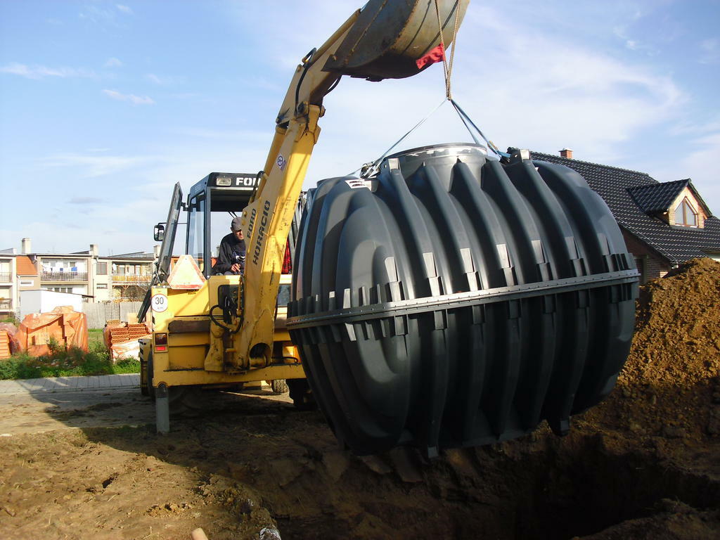

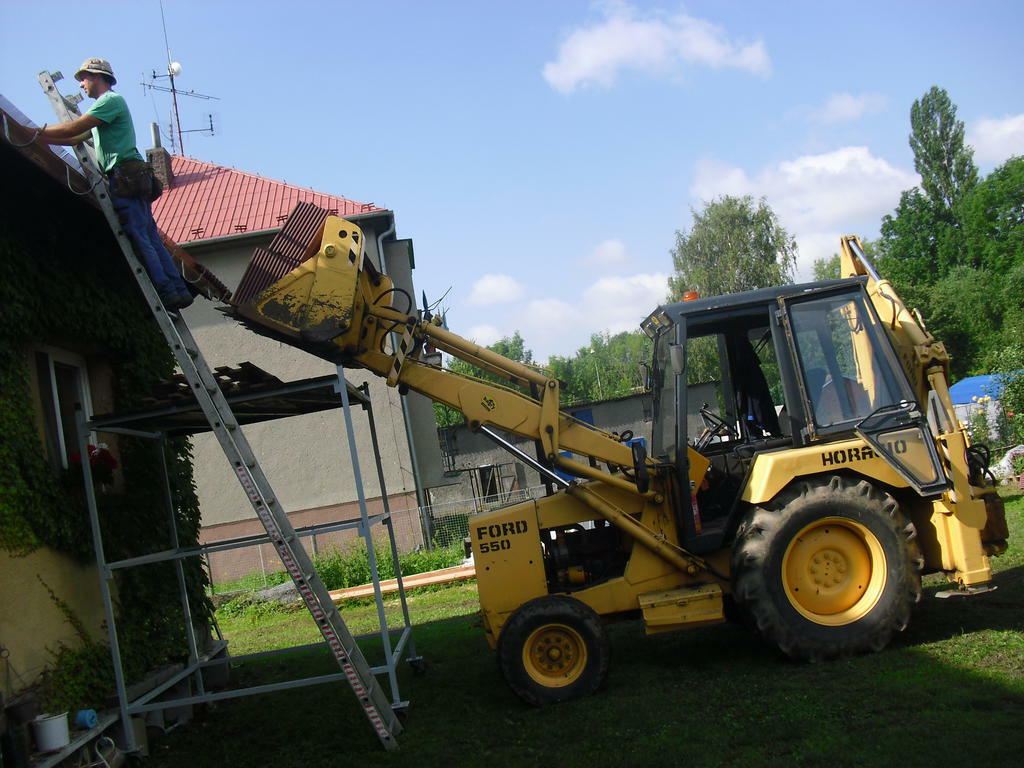

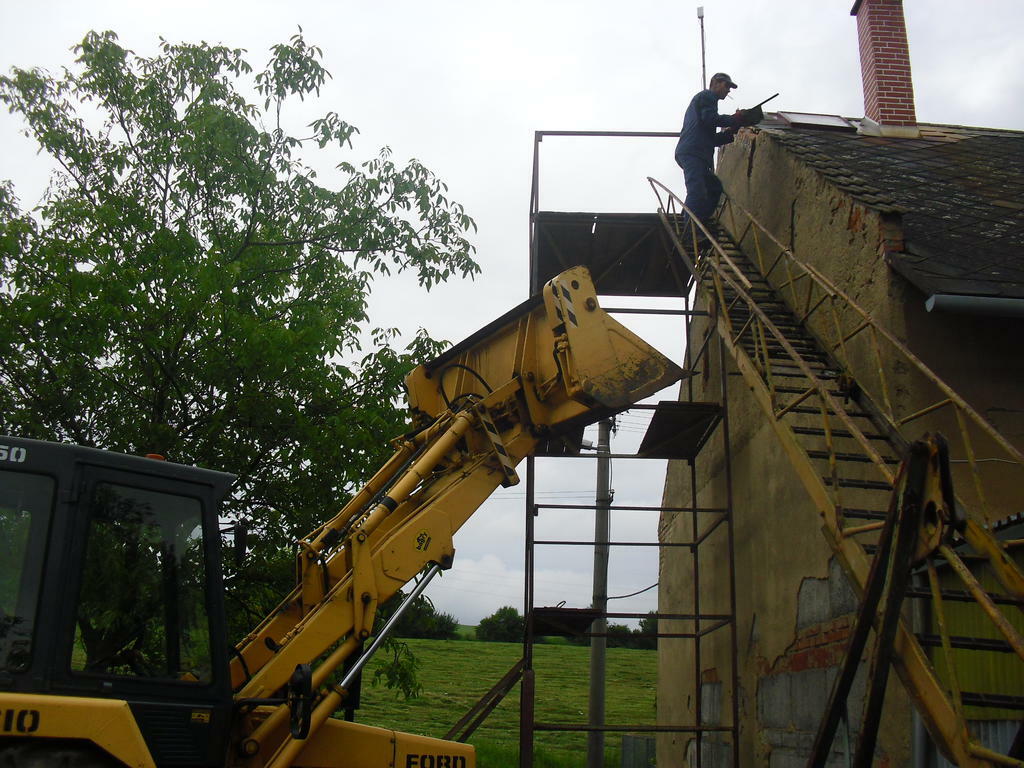

Dobrý den, to tu bude počteníčko po tom Vašem dotazu. Nebudu vám tu psát, že se na to máte vykašlat, protože to neumíte, že nemáte praxi, že se vám stroj porouchá a pak ty opravy. To jsou jen nesmysly, které jdou vyřešit. Sám jsem si tím vším za ty roky prošel a všechno jsem vždycky ustál a začínal jsem od ostrowka. To ale neznamená, že je to dobrý nápad. Já vám tu jen napíšu jednu jedinou věc na kterou jsem přišel po těch letech a nedávno jsem toto moudro četl i tady na foru a je to to jediné co je pravda a nepohne s tím ani vaše zručnost a odhodlání. NEJDRAŽŠÍ V ŽIVOTĚ JE ČAS. Věřte mi to co píšete jde udělat, ale nejde to stihnout aniž by jste o něco nepřišel. Za mě traktorbagr 3cx s tím uděláte vše a jestli jste hodně velký blázen tak si zajeďte do Polska pro Mecalaca za stejný peníze a s ním si dáte i tašky na střechu. DRŽÍM PALCE a těším se to bude počteníčko.

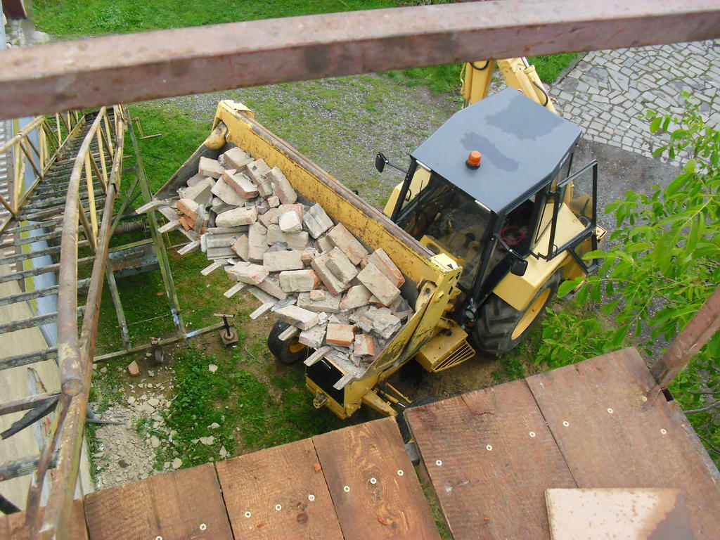

Tak přidám do mlejna.Taky stavím domek a pořídil jsem si nejprve DH 112 a zetor 7011 s vlekem 7t.To nestačilo,tak jsem koupil UN-053.1.Taky hovnocuc na vysávání výkopů plný vody.Takže mám zahradu plnou strojů a nevim v čem bych seděl dřív.Takže si kupte traktorbagr s klapačkou,ať práce vypadá mnohem líp

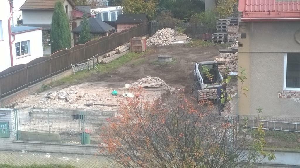

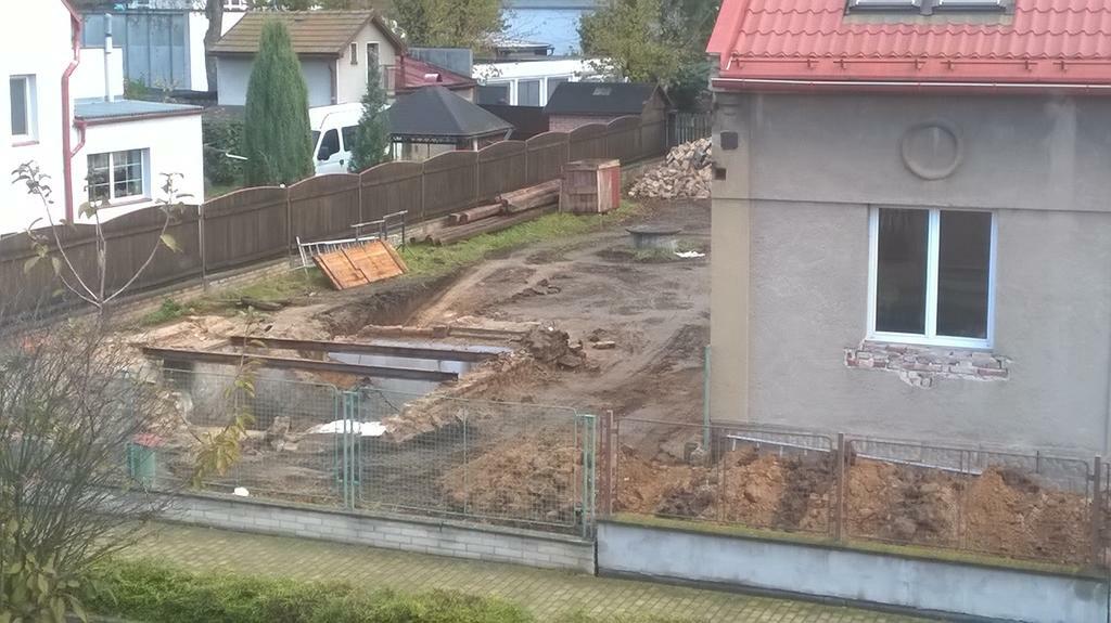

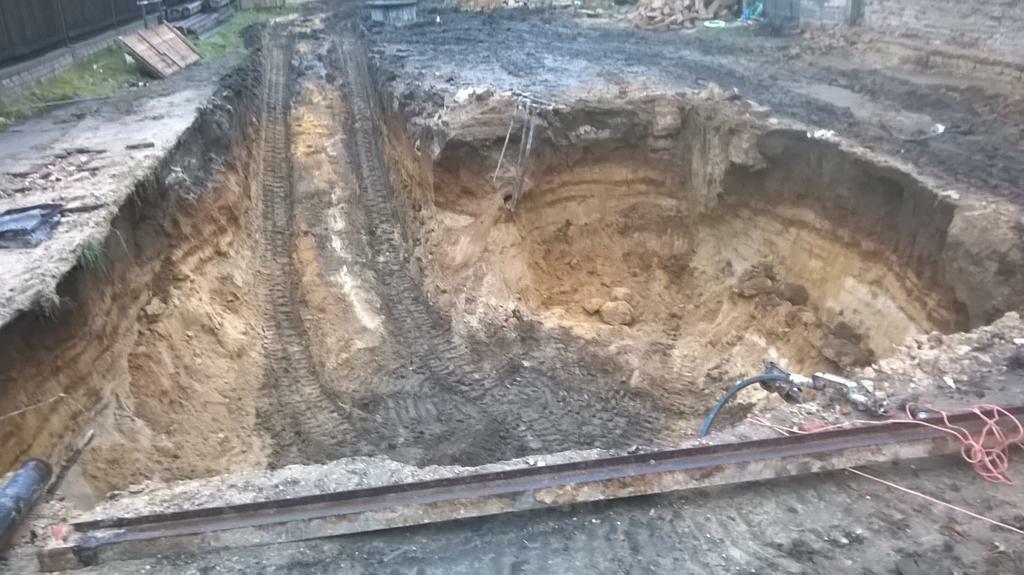

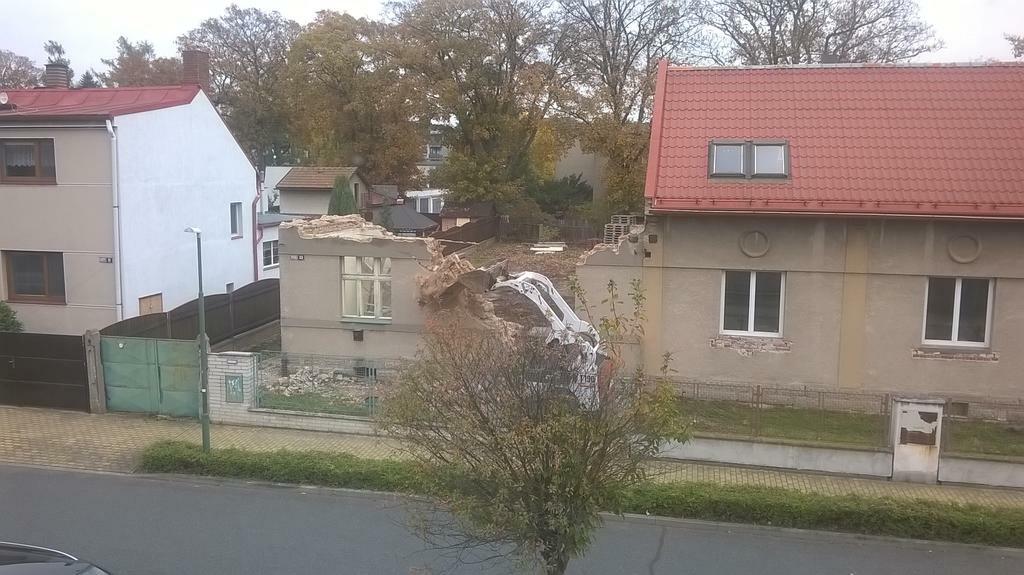

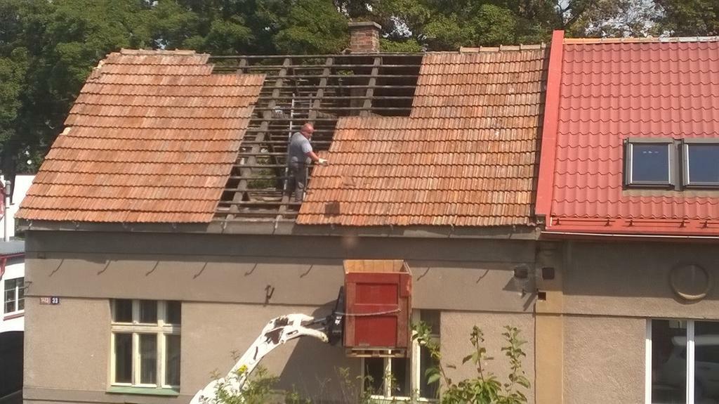

Jsem také soukromá osoba vlastnící "těžkou mechanizaci". Abych mohl stavět, musel jsem nejdříve zbourat a také jsem laboroval co pořídit. Nakonec jsem koupil pásový nakladač. Pásák má tu výhodu, že je blbuvzdornější a než přestane být schopen vyjet s plnou lžící ze sklepa, musí být už hrubě namoknuto. Odjelo ode mě 195 tun suti, kdybych to měl kolečkovat, už tu nejsem. Barák bylo nutné rozebírat postupně a průběžně vyvážet. K tomu melouchaření - osobně, zásadně nikomu nic. Za prvé, člověk riskuje, že ho někdo napráší, za druhé, provozní náklady a servis jsou pro každého stejné, tedy cena nemůže být nižší nebo max o plat strojníka a objednatel by hleděl jako zvíře, že chci 700 za hodinu. Nechť mi každý dá svátek. Měl jsem ještě v pácu kolový nakladač s SPZ, ještě, že jsem jej nevzal, to by mě lidi teprve otravovali. Takhle na silnici nesmím a moje auto mi ho neodveze, řekni si někomu jinému.
