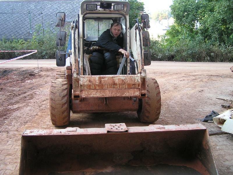

21. október 2008 20:59:19
B961 používáme od 04/2008 ke vší spokojenosti. Pořídili jsme si k němu coufací senzory, přídavná zrcátka a akumaznici s plničkou ze sudů. Maži čepy každý den vč. kontroly náplní a obhlídky stroje. Poctivá péče se určitě vyplatí. Mám tolik práce, že bych snad potřeboval o řád větší stroj. Jediné na co si musím dávat pozor je na přepadnutí kamenů a cihel z lopaty. Odrazí se od stupátka na topení přímo do spodku okna dveří. Nechá se to vyřešit dodatečně mřížkou na spodních 20cm okna dveří. Dále jsem upravil mechanizmus na výměnu nástojů aby šli měnit bez vystupování ze stroje. Vývody na hydrauliku je třeba nějak zakrýt. Přepadává na ně materiál z lopaty a musí se před zapojením použití důkladně vyčistit. Dále jsem vyzkoušel jsem po originálech ruské gumy, levnější, ale s nižším vzorkem. U každé druhé padá tlak na 2,5-3at. , což je mi záhadou. Tak se asi vrátím k původním od výrobce. Jediný problém mám s plastovou střechou. Když jsem pracoval v nízkých podhledech, tak po prvním dnu a prvním kontaktu se stropem byla K.O.. Lepší by byl na vrchu kabiny místo plastu pořádný jekl. Tankuji z kanystrů, což je pracné. Proto plánuji ještě 12V sací čerpadlo na naftu. Podrobněji na ww.zbb.cz / Videogalerie / Práce na Centru Klášter a ww.zbb.cz / Fotogalerie / Práce na Klášteře
