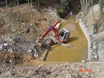

Jednoznačně kráčivý bagr.Sám jsem v podobné situaci.upravuji podobný náhon a vlastním M.Mucka již 5 roků .Když jsem M.M.pořizoval(cca 1,5roku shánění).objel jsem jich skoro 20,Občas to teda byly pastoušky
)l.Je fakt,že ten menzik patří k dražším,ale co do spolehlivost nemá chybu.Občas jedu i na ,,kšeft" vydělá mi na údržbu, naftu i na pivo.Kupte hlavně T2- dlouhé rameno.je pouze nepraktické při převozu,cež Vám nevadí.Uděláte i jiné práce,jeřábování ,úpravy břehů .výřezy stromů a pod.Není týdne,abych jej na něco nevyužil.Na převoz používám V3Sku sklopku, bez dokladů,zároveň nánosy vyvozím mimo koryto.M M.zapřáhnu a jedu po svých pozemcích..Vidím že kdosi použil v této diskuzi fotku našeho M.M - na jezu při čištění před česlema
))šikula
