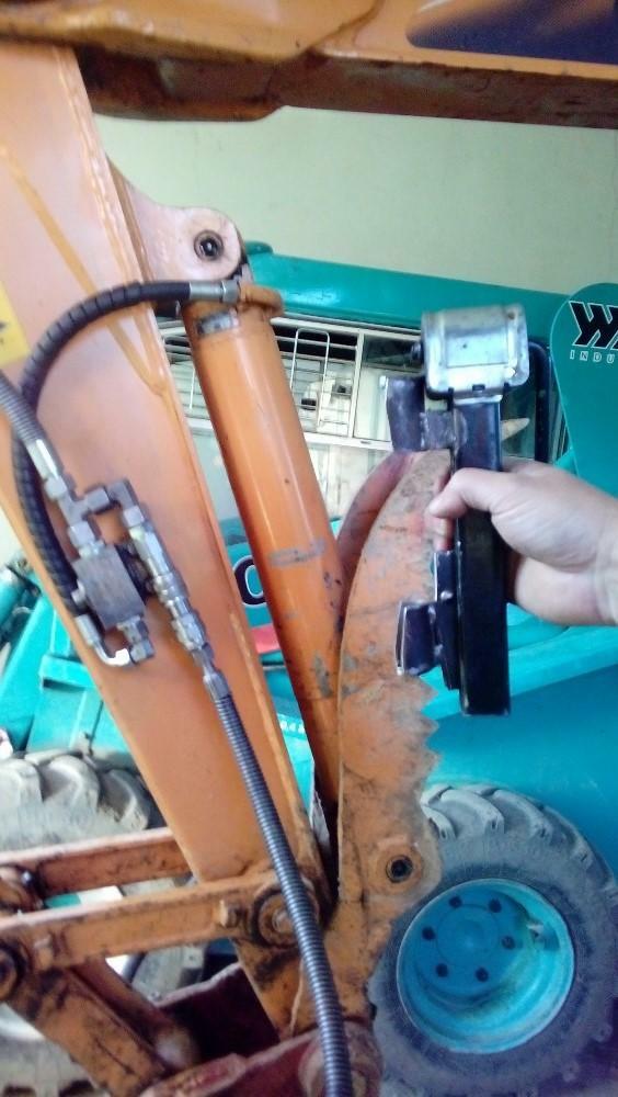

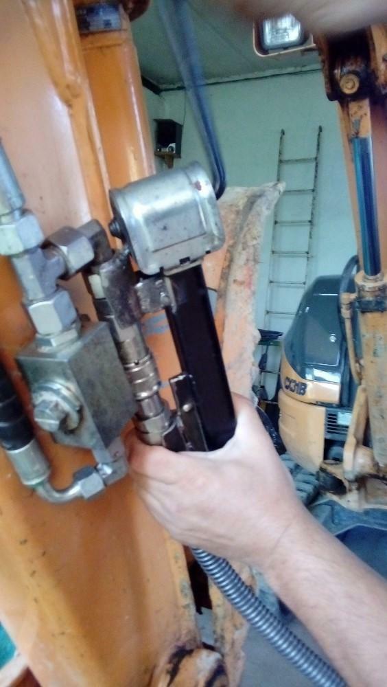

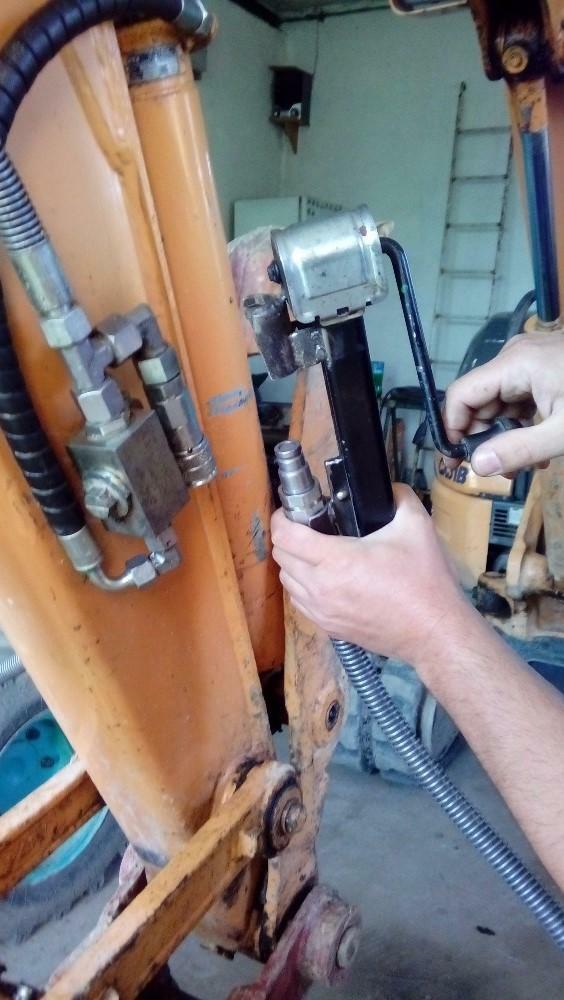

Martin Ondrušák
Členem od: 28. 10. 2016
Příspěvků: 18
10. júl 2017 12:49:33
Šroubovaci rychlospojky jsou vopruz. Kleště na rychlospojky stojí balík. Já to vyřešil tak,že jsem vzal zvedák ze škody 120,ten šroubovací,zkrátil jsem ho a navařil na něj takové ''segmenty''které zapadají do šroubení hadic. Když mi někdy najde nasadit hadice vezmu,nasadím zašroubuju...bez násilí,bez výtoku oleje...

Mně se líbí jak řešení pana Macha, tak i řešení pana Ondrušáka. I když musím říct, že způsoby, kdy vám při výměně svahovky nevyteče olej a ani nemusíte upravovat stroj, mi připadají příjemnější. Přestože pak potřebujete nějaké to nářadí. Jinými slovy, strašně rád bych ten Váš hever viděl, pane Ondrušáku. Měl byste nějakou fotku?
Martin Ondrušák
Příspěvků: 18
13. júl 2017 20:18:54
foto.
martin
Martin Ondrušák
Příspěvků: 18
13. júl 2017 20:20:02
a ještě.

Martin Ondrušák
Příspěvků: 18
13. júl 2017 20:21:38
poslední

13. júl 2017 20:50:34
Před odpojením svahovky je dobré ji projet teplým olejem.A když mám natlakovaný bagr povolím ty ventily co jsou vidět na fotce a tlak mi povolí do "palce".Ve většině případů to nasadím rukou.Tak to dělám já. A když by odešla rychlospojka stačí v ní vyměnit o-kroužek.Italové se sice snaží aby to nešlo rozebrat,ale my se nedáme.

14. júl 2017 11:30:40
Díky za krásné názorné fotky! Ty čelisti máte moc hezky provedené. Je vidět, že je máte vyrobené přímo na dané rychlospojky.
Kdybych to měl porovnat s těmi kleštěmi, vidím rozdíl jednak v rychlosti a taky právě v těch čelistech. Čelisti kleští jsou řešené univerzálně, na více velikostí a druhů spojek. A spojky se s nimi dají i povolovat, což je někdy ještě větší problém, než je docvaknout.
To ale nic nemění na tom, že pro Vaši potřebu jste to vymyslel geniálně, fakt se mi to líbí happy
