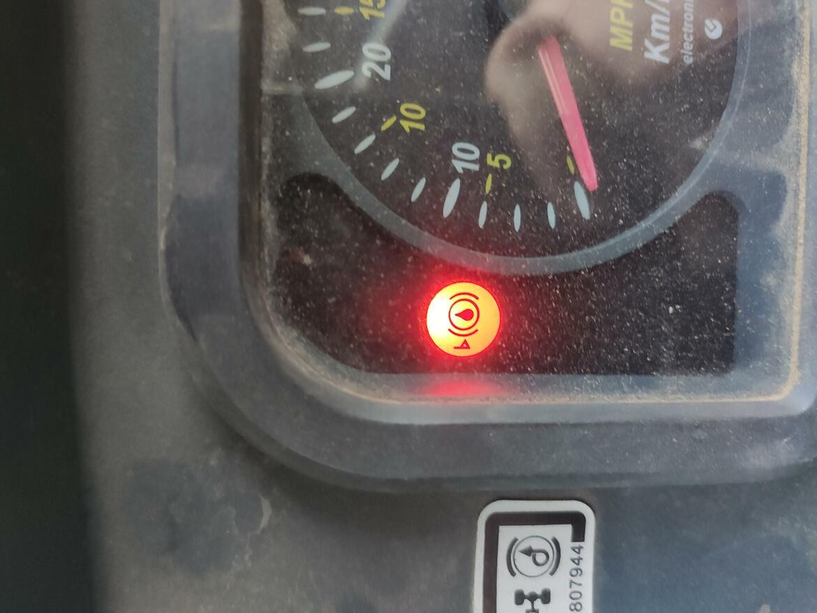

Ahoj. Takže trochu omyl s popisu, co jsem poskytl. Kontrolka je kapka a kolem toho... Viz fotka

neznám ten stroj ale přijde mi že tohle je nějaká mokrá brzda pravděpodobně se odbržďuje tlakem oleje a ten olej tam buď není nebo nemá dostatečný tlak pro odbrždění

Kontrolka vyřešena. Málo oleje v nádržce. S pojezdem se nic nevyřešilo. Pořád se jakoby dusí, když má zatlačit do hromady. Když má zabrat, tak otáčky motoru max 1500 a víc nechce
