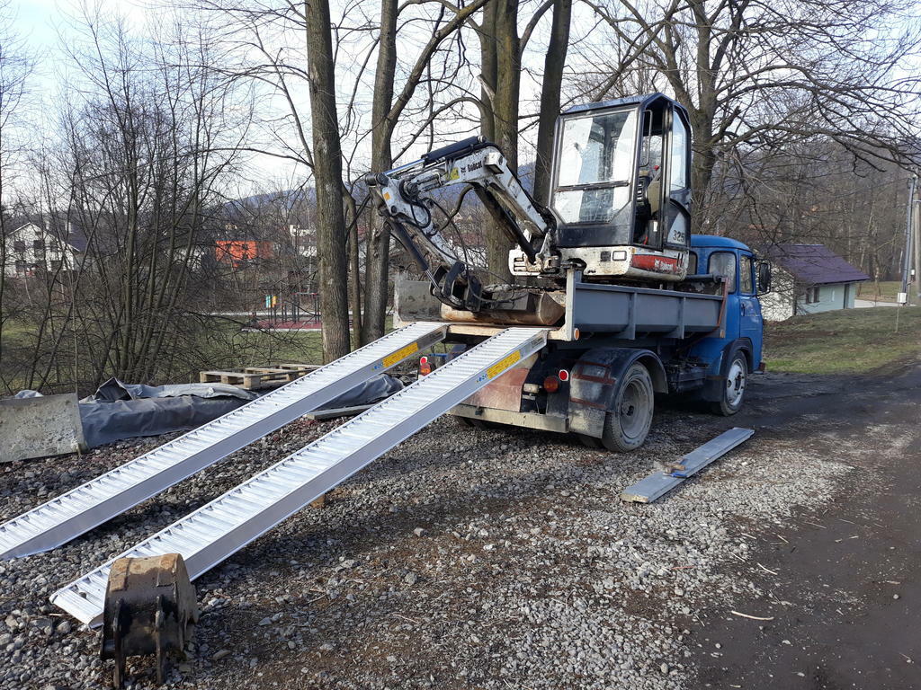

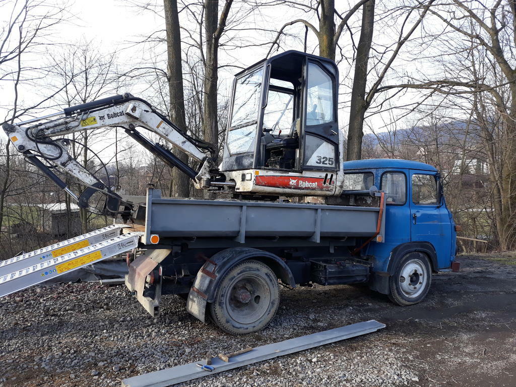

Zdravim vsechny. Chtel bych prepravovat svuj minibagr bobcat 325 o vaze 2800kg na sklop e avii. Nahezd na korbu je 120 cm. Chci koupit hlinikove najezdy a ted je otazka. Pouzivate nekdo pro tuto vysku najezdy o delce 3,5m nebo je potreba mit 4m. Jde o to ze rozdil ceny mezi obema delkama je cca 5tis. Diky moc
14. február 2018 19:04:56

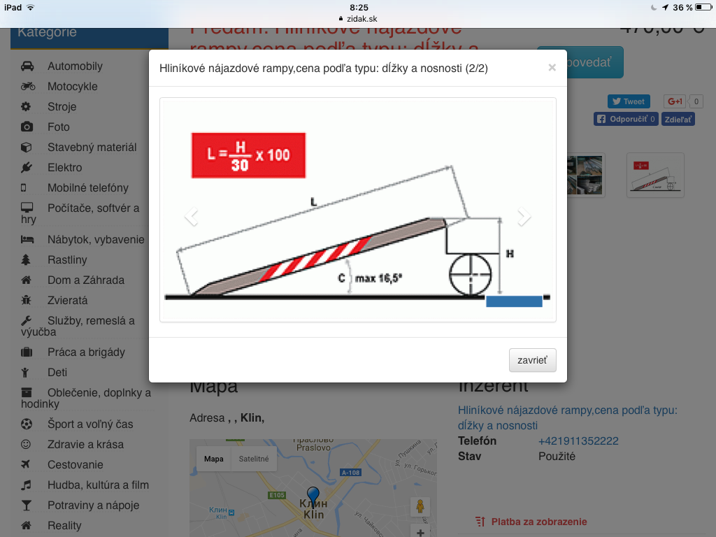

já mám přívěs necelých 70 cm vysoký a mám 2,5 m. Nemělo by to přesáhnout 30% sklon z bezpečnostních důvodů.
14. február 2018 19:13:56
Diky. Kolik to dela skon tobe ted na tech 70cm?
14. február 2018 21:52:12
70/250 x100= 28 %
15. február 2018 10:15:53
Milane diky moc. A je tady někdo kdo používá nájezdy ve sklonu vyšším než 30% a nema s tím problém?
26. február 2018 00:21:43
Ahoj, my sme už nakladali 3 ton báger po 4 m nájazdoch na auto vysoké 160 cm, ale je to dosť riziko, že sa zošmykne. Musí sa podopierat podkopom. Dá sa to, ale opatrne !!!
