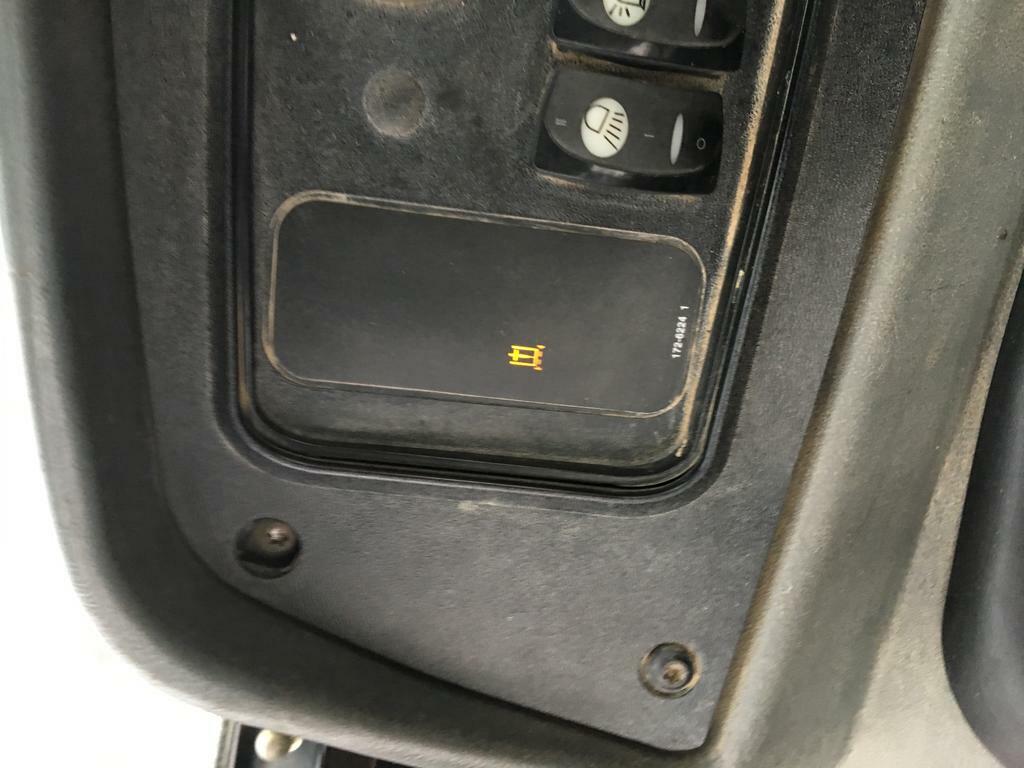

Téma: Co pak je to za kontrolku?
07. december 2017 21:00:11
Pokud se rozsvítí jen krátce při studeném stroji tak je to normální. Pokud svítí i při teplém oleji tak signalizuje špatný průtok hydraulickým filtrem, mělo by pomoc vyměnit filtr. Zdravím
08. december 2017 18:53:15
Ona si sviti jak kdy,jednou sviti od nastartovani cely den. Jindy vubec. Takze vymenim filtr bude klid. Diky za radu (Na netu jsem nikde popisky ke kontrolkam nenasel)
08. december 2017 19:25:17
To je ale divné, to spíš vypadá na poruchu signalizace. Mě tahle kontrola problikne na studeném oleji, když třeba spouštim výložník dolů,ale problikne jen krátce,olej se trochu ohřeje a je klid. Filtr nebo filtry, všechny by se měli měnit po 500 mth. Já to tak dělám,po 500 mth všechny filtry a oleje,mimo hydraulického,ten po 2000 a mám klid.
10. december 2017 18:40:21
Díky za info,dnes se třeba kontrolka rozsvitila jen při startu v -3 stupních a po ohřátí také zhasla. Ja stroj vlastním teprve krátce,tak radeji vymenim vsechny filtry a naplne abych mel klid.diky za pomoc
