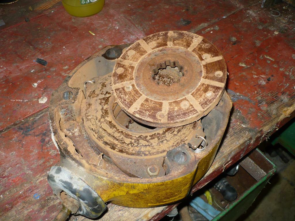

Dobrý den, tak jsem konečně rozebral ty brzdy u mýho veterána Volvo GM 410. Jsou to suchý brzdy a jsou tam pro každý kolo dvě lamely a dva přítlačný kotouče, mezi něma jsou kuličky v drážkách a vzájemným pootočením se kotouče rozevírají a tlačí na lamely. Měl jsem z toho strach, ale je to v podstatě jednoduchá konstrukce a taky jednoduchá demontáž i montáž. Myslím, že důvod proč to nebrzdilo byl, že se asi k lamelám dostala voda s nějakým jemným blátíčkem a to se přilepilo a zapeklo na kotouče. Včera jsem to složil, ale nevyzkoušel, ještě musím zespoda připojit táhla od pedálů jenže pořád prší tak se mi nechce pod tím ležet. Obrázky přidám večer.

Ahoj. Konečně jsem dodělal ty brzdy. Po očištění těch nánosů a promazání částí které mají klouzat to brzdí docela dobře. Do smyku to sice nejde a samozřejmě to asi ani nikdy nešlo, ale teď když chci zastavit ve svahu, tak v pohodě zastavím. Juraj
