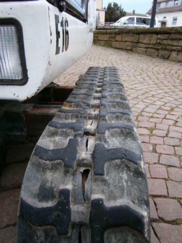

Zdravím Vás, plánuji zakoupit Bobcat E16, r.v. 2011. Je tam psané, že pásy mají 90%, ale na fotce mě děsí, takové trhliny uprostřed pásu, nevím jestli to tak má být, nebo jestli to nemá vliv na funkci pásu, a nebo jestli jsou poškozené a bude potřeba je brzy vyměnit. Případně pokud mi někdo dáte radu na co si u tohoto stroje dát ještě pozor. Mám pak na výběr ješte Kubota KX41-3V, nebo CAT 301.8 C.

Dobrý den, ty trhliny uprostřed pásu ve skutečnosti, žádné trhliny nejsou, ale jsou to otvory pro zuby hnacího kola, které je na fotce umístěné na druhé straně. Podle fotky ty pásy dle mého názoru mají tak 80%, ale to kolik mají pásy bych bral při koupi jako okrajovou záležitost. Dle toho co píšete nemáte s podobnou technikou žádnou zkušenost, proto bych vám poradil aby jste si sebou vzal někoho kdo o tom alespoň něco ví. Ono špatné reduktory, slábnoucí hydromotory a spoustu jiných věcí lze odhalit a předejít tak pozdějšímu překvapení. Každý se učí, ale nemusí to bezpodmínečně stát spoustu peněz. Hodně zdaru při koupi a za mě bych bral Kubotu.
