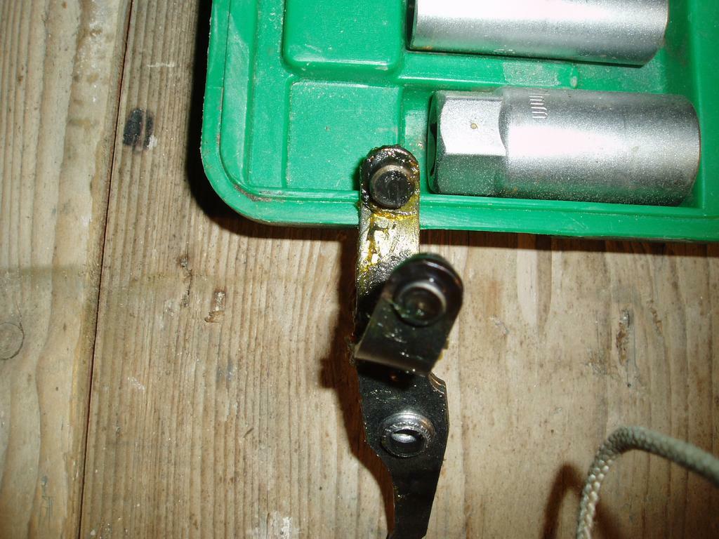

Nazdar P. -Jan Čada ako sa masš ?? konečne som si vyluštil zahadu bermutskeho trojholnika MENOM
štarter __baterka __spinačka
Na chybe bola vidlička neviem ako sa to povie česky vydlička v štartry ktora vysuva koliesko na zotrvačnik neviem ako to ale bola zohnuta. štarter som kupoval za 13 000
PO polroku použivania štartera sa začaala chyba o ktorej uš teras viem prejavovat ako nefunkčnost spinačky Traktor chytal tak na dva treti raz...a na posledy uš vôbec a nakoneic pondiany štarter ,,,, happy
