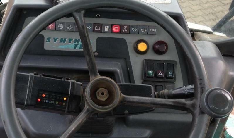

Ahoj všem,
když jsme u té převodovky a kontrolek. Nevíte prosím někdo co mohou značit za závadu tyto kontrolky na Komatsu WB 97 R z r. 1997? děkuji

1-4 zeleně = jízda vpřed
1-4 oranžově = jízda vzad
8 žlutě společně s červeným N znamená že skříň je v zabezpečené poloze
8 červeně že musí být změněna rychlost stroje pro optimální provoz skříně, hrozí riziko velkého zpětného kopnutí skrz převodovku.
T - autodiagnostika
N - neutral blunk
