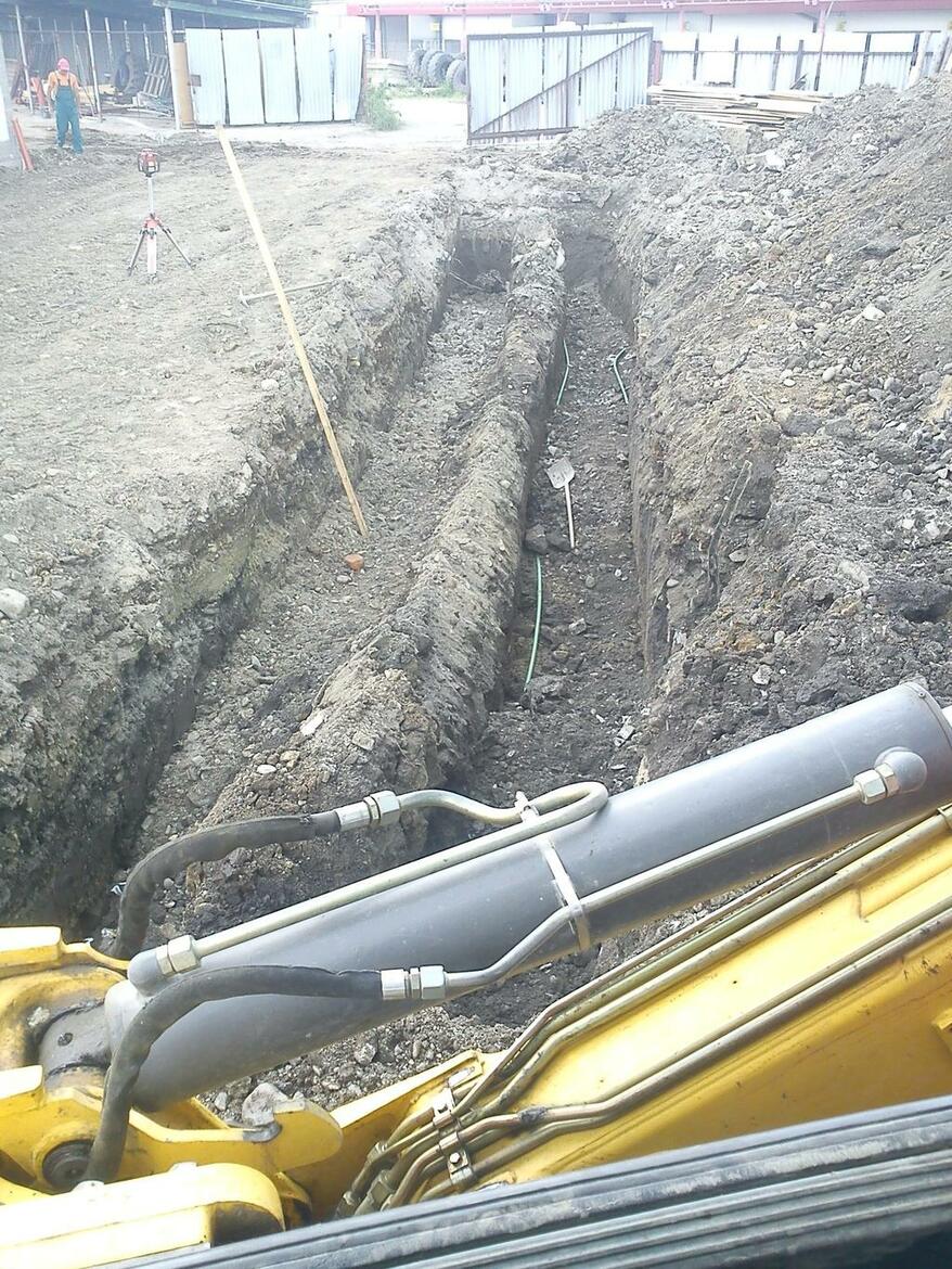

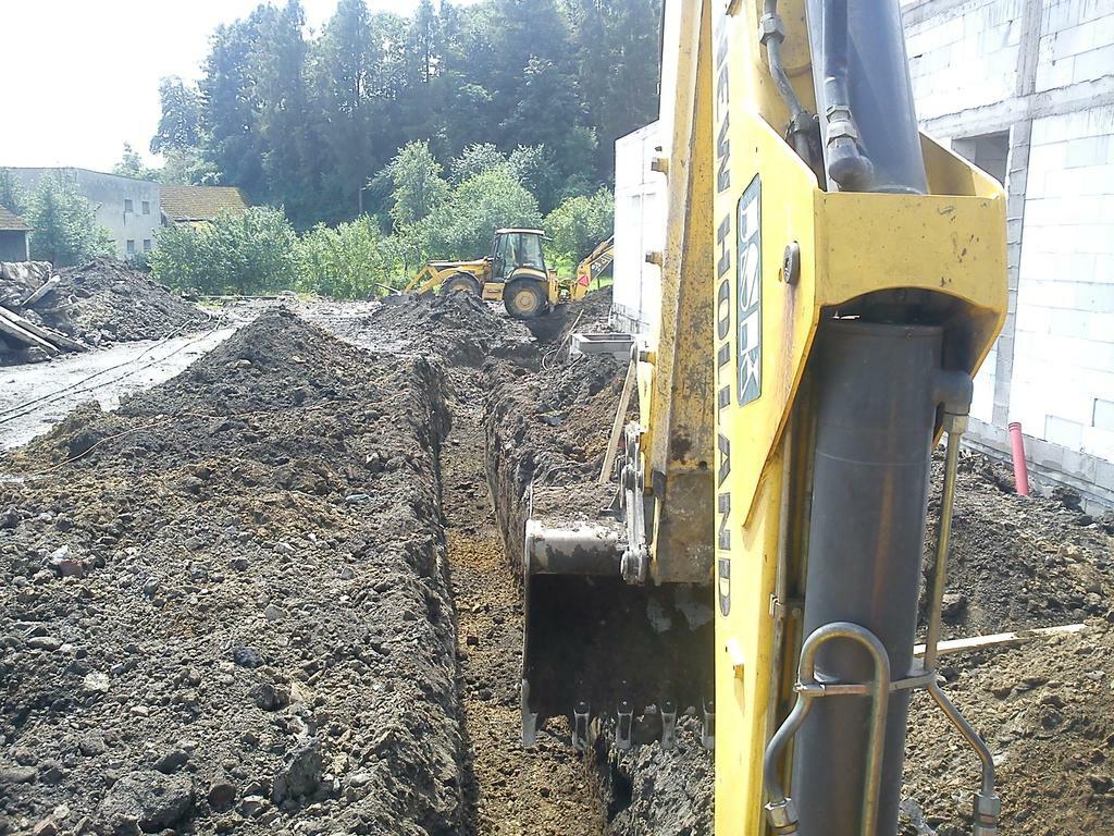

na ten kolektor som to kopal asi tak predvoma tyzdnami, kopal som 90kou lyžicou, mala byt 80 ale tu nemame, najskor do tvaru L a potom do U, pri tvare U som musel zobrat aj polku stredu lebo sa to stale zosypavalo, kopal som v tvrdej zemine, same betony a železa. Dali sme hadicu, zasypali pol metra a zas hadicu. Potom ked som kopal dalsi pas tak som to hadzal do toho vykopaneho. Kopali sme dva bagre, 24 100metrových hadíc, ciže 12 kanálov po 50 metrov. Hadice boli v jednej rovine ako spodok šachty, vysku sme kontrolovali laserom a nivelakom.

Nakonec jsem to dělal 2dny s JCB 4(výkop cca 120m 80lžíce) a 2dny CATrem (90m 80lžíce). Ještě mi schází jeden okruh 70 výkopu. Udělám jej na jaře nebo když budou stávající stačit nebudu dělat vůbec.
Bylo to hodně komplikované, málo místa a členitý výkop a ve 2m hloubky. Nehutnil jsem, nedával jsem pásku - nebyl čas.
