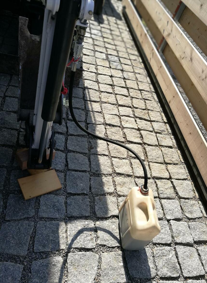

Zdravím,
Dnes jsem měnil hydraulický olej na bobcat E16, má prvních 1000mth.
Zarazilo mě, že dle servisního manuálu, se mění jen olej v expanzní nádrži. Z celkového množství 21litru, tak vyměním jen 5l.
Měnil někdo olej např. tak, že ho za chodu vypouštěl z vedení? Např. na přídavný okruh otevřít jednu z hadic a nechat ji pomalým plněním (lehce stisknuty ovladač okruhu) vytékat do připravené nádoby?

Pre boha, to neskusaj ani náhodou lebo dáš čerpadlo do smútku

V případě, že má čerpadlo neustálý přísun oleje, nevidím problém.

Jsem stejného názoru, olej se samozřejmě bude dolevat a neměl by být problém.
Pokud díky tomu vyměním místo 5 litrů 10,tedy alespoň polovinu náplně, tak budu spokojenější. Diky

Dnes jsem se k tomu dostal a je to komfortní cesta jak vyměnit větší část hydraulické kapaliny, než jen tu, co je v expanzní nadobe.
Jasný je, že v ostatních pistnicich zůstala stará, ale alespoň část systému má novou. Nalil jsem tam 17 litrů, tak snad těch cca 12 je vymenenych (cca 1/2). Za 10 min. hotovo.
Mam pidi bagr a tomu asi odpovida expanzní nádoba 1/4 z celkového systému. Předpokládám, že u složitějších a větších strojů je adekvátně procentuálne větší nádrž a ta výměna je tudíž snazší.

Viděl bych to takto. Při standardní výměně oleje- dle tabulky, stačí vypustit nádrž. Pístnice v zataženych polohách. Výmena hydraulického filtru. Při častější práci s kladivem pak častější výměna oleje- filtru. Tuto tkz. kompletní výměnu oleje, bych zvolil jen v případě problémů v hydraulice. Třeba opravdu nejistý původ a stav oleje. Koupě ojetiny a tak. Měnit hydraulický olej standartně takto je zbytečnost . Zvlášť když tak činí někdo,kdo neví, zkouší a nakonec si udělá věci po svém. Věc každého z nás. Nicméně si myslím, že ty stroje vyrábějí trochu chytřejší lidi než jsme my. Tedy u naší značky to tak je

Vyměnit jen 1/4 náplně po 1000mth je dle mě málo a tak zajistit výměnu poloviny oleje mi jako zbytečnost nepřijde. Ničemu neublížím a stroji prospěju.
Mam dílnu a dělám servis na všem možném. Bagr mám pro radost, ne na kšeft. To že se nad věcmi zamyslím sam, mi už párkrát pomohlo s opravou na vzdálenějších koutech světa, kde nebyla civilizace happy Z bagru si na zadek nesednu.. Tvrdit o mne ze nevím.. no jak myslíte, hádat se s Vámi nebudu.

Pak tedy nechápu původní dotaz. Pokud je to jasná myšlenka,tak je zbytečná polemika. Já u nového auta, vždy tankoval u Benziny. A nenechal jsem si to vysvětlit, že je to v podstatě jedno. Každý máme svoje divnosti. Měňte oleje pravidelně. V motoru i častěji a nebude problém. Při celkovém objemu v hydraulice, hrozí riziko že čerpadlo poběží chvílku na suchu. Takže. Já nemám nic proti výměně co největšího množství oleje. Ale za totální pitomost pokládám ten způsob. Tedy s nastartovaným motorem.

Co je na tom za pitomost? Znám objem expanzní nádoby, použiji průhlednou nádobu. Napustim nádrž na max a polovinu vypustím do nádoby a to opakovaně.
