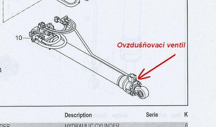

Zdravím, výměnu hydrauliky řešíme jak u kterého stroje.... protože třeba když se sejde práce s nářadím (kladivo/nůžky) a s "šikovným strojníkem" a každou chvilku pan strojník přetrhne hadici tak postupným doléváním hydrauliky se prakticky sama obněňuje......... Samožřejmě, že souhlasím s panem Emilem čas od času se musí nádrž stejně odkalit a vypustit ten usazenej bordel... Pak tedy u profíků se to měnit musí - ti kteří se k mašině chovají s láskou a k věci, která jim dává práci - tedy obživu, tak u nich se musí měnit celá náplň (dle časového harmonogramu udaným výrobcem).. je to paradox, ale je to tak.....
Jinak pro Romana: Toto se nám taky stalo, že je tam volný chod pístnice... u jednoho stroje se nám to podařilo odvzdušnit a to tak, že kostka která je na přívodu do pístnice něla takovou malou záslepku na imbus (tak se podívej jestli tam taky něco nemáš - hodně to maj Caterpillary a Liebherry - mají podobný odvzdušňovací ventilek jako je na brzdách, ale komatsu myslím ne...) tuto kostku jsme nastavili jako nejvyšší bod, mašinu jsme nechali stát několik hodin (protože olej je většinou zpěněný (plný bublinek) a tím se udělá věší vzduchová bublina) a pak se to pomalinku odvzdušní - UPOZORŇUJI RAMENO MUSÍ BÝT PLNĚ ZAJIŠTĚNO - PODEPŘENO PROTI POHYBU! nejlépe je-li rameno zavěšeno na jeřábu nebo na nějakém podobném stroji, aby se s ním nechalo pohnout, aby se dal ten vzduch vytlačit olejem... Je to práce na prd, ale od té doby máme klid....

Pan Stuchlík,
Na starších strojích opravdu byly odvzdušňovací šrouby na pístnicích (ještě na Unc), ale za běžného provozu se nepoužívaly.
Lukáš Veselý,
Na hydraulice odvzdušňovací ventil???To je opravdu neznalý,nezlob se na mě,nic ve zlém!!!
To vše se dočtete tady--http://www.bagry.cz/cze/forum/pri...zeni_a_prislusenstvi/pel_job_12_4_eb
