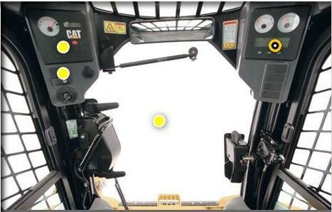

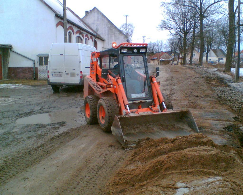

Hezký den všem, zajímám se jak je vidět ze smykáče od různých výrobců (dopředu, dozadu a na okraje radlice, hlavně při nahoru). Je to pro mne jedno z nejdůleitějších kritérií. Chci udělat porovnání všech výrobců. Prosím majitele smykáčů o zaslání fota z pozice očí strojníka. Děkuji všem. Viz. snímky NOVOTNÝ a CAT.

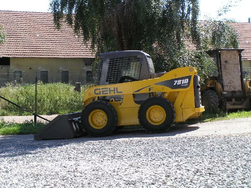

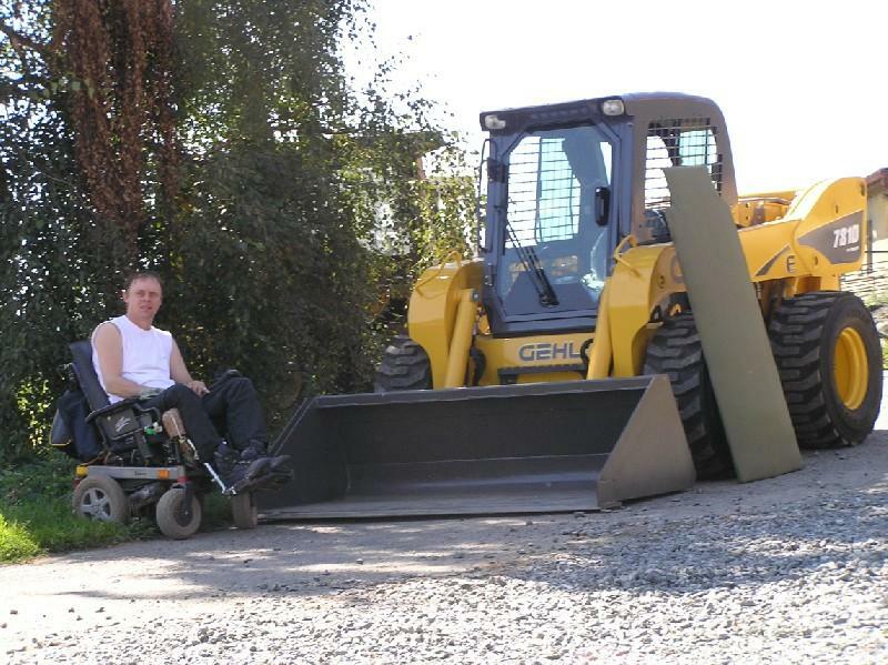

Jedu příští týden zkusit GEHL 7810. Právě ho dovezli do ČR. Jeho celková hmotnost je 4,7 tuny, (nevětší ze smykáčů - to bude mazec) a Loctus.

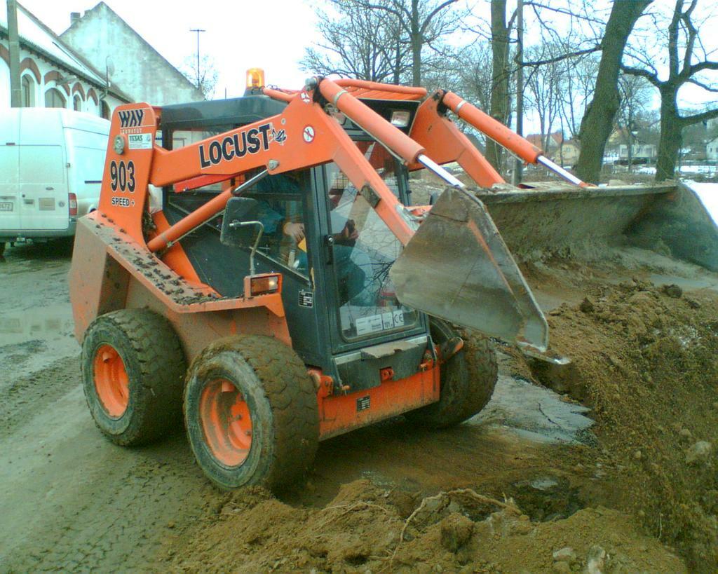

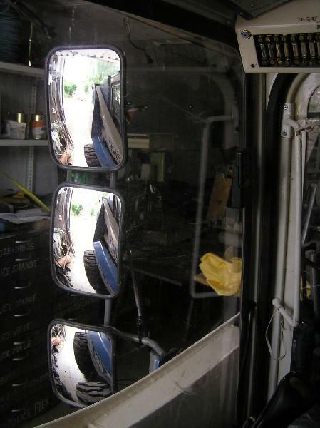

LOCUST 903 - první dojem skvélý výhled na lžíci v nejvyšší poloze. Stropní okno umožňuje výhled na lžíci v celé její šíři. Na rohy lžíce u země také výborně. Vyškrabávat materiál podél obrubáků a jiné, lze tedy v pohodě a bez předklánění strojníka k přednímu sklu. Zpětná zrcátka jsou na blatnících, po jednom a málo vypouklá. Bohužel polovinu výhledu do nich zasahuje vodorovná lišta od okna. Stále ale je to lepší, než zpětná zrcátka na ramenech stroje, která po nabrání lžíce ,,zmizí" někam vzhůru (bohužel tento úlet konstruktérů a praktický nesmysl stále přežívá u některých značek). Uvítal bych třeba i jako volbu za příplatek seřiditelnou operku zad u sedačky, couvací senzory, trojzrcátka a bytelnější ochranu chladiče. Denně sebou vláčím lopatu, krumpáč, pajsr, úvazky a další drobné nářadí na kanalizaci. Blatníky na několika šroubech a velký prostor nad koly mě inspirovaly k výrobě schránky na toto nářadí. Určitě budu chtít ještě zkusit typ 1203 a 1203 TELSPEED.
