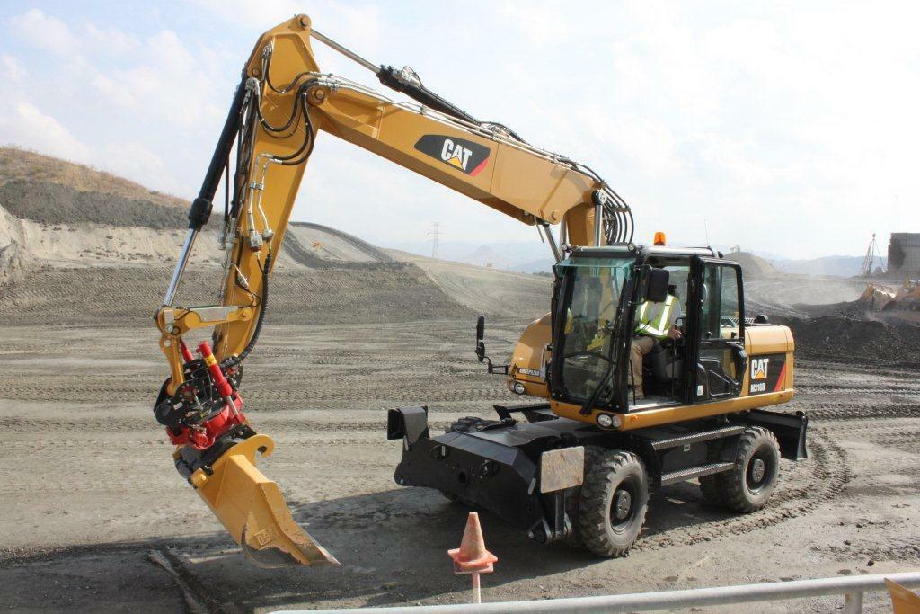

- Cat m315 cca15-16t, 4.000.000,- hrozná cena, slušná zůstatková hodnota, všude díly, všude servis, plné půjčovny fréz, kladiv, lopat atd, filtr pevných částic (50-100tis.Kč), močovina..... (Oprava řídící jednotky na močovinu min 100-200tis.Kč).
- JCB 145w cca 17t 3.150.000,- Nejlepší cena! 145w nemá močovinu ani filr pevných částic! Zastoupení JCB se vždy chovalo velmi slušně. Spíš levnější díly, plné půjčovny přídavného zařízení, spotřeba průměr 7l... Jen, jen, jen málokomu voní JCB že. Cena bez patek, bez lopaty, bez upínání.
- Komatsu pw148 cca 14,5t slušná cena 3.270.000,- slušné zastoupení se slušným chováním, výhoda je, že mají v nových mašinách motory původní generace, což znamená levnější servis a nejspíš i méně potřebného servisu(motoru co se týče). Bez filtru pevných částic, bez močoviny. Cena s mech.upínákem a dvěma lopatama! (je spíš od ostatních o třídu menší(cat313, jcb130..)
- Volvo.... pane Michal . ? Jste si opravdu jistý, že jste seděl opravdu ve Volvu? Lopata nebo krumpáč nebo co jste to napsal? No doslova Vůbec! Jsem si jistý, že tenhle názor co níže uvedu nesdílím sám. Už jen zde na bagrech se Danny dal slyšet, že hydraulika mu sedí hned ( http://bagry.cz/cze/clanky/recenz...volvo_ew_140d_pripravte_si_rototilty ) tedy za mě takhle:
Volvo má výborně jemně citlivé ovládání, jak pojezdu, tak ostatní hydrauliky, velmi prostorná kabina, velmi příjemný a povedený stroj. Údajně- výborná spotřeba, motory vlastní tedy Volvo. Cena např. ew140 16,5t 3.250.000,- Cenu dílů neznám. Na množství přídavného zařízení v půjčovnách si spíš lidi stěžují. Volvo ew140 s filtrem pevných částic, ew160 18,5t fitlr pevných částic a močovina.
Na Hitachi nemůžu říct nic, zkušenost jen velmi malá, jak píše pan Pavel Popovič, bál bych se té čekačky na díly, ale nemusí to tak být.
Cena u Cat je s patkama a centr.mazáním, hydr.upínákem(100tis.a je ale hroznej!) a lopatou, u ostatních bez patek (+-200-300tis.). Veškeré ceny bez dph a bez navýšení financování.
A pane Michal . proporcionální ovládání má volvo samozřejmě jako všichni ostatní ve standardu, ale vy to můžete myslet trochu jinak. Pokud je okruh na svahovku, tak je u každého stroje proporcionální. Ale o okruzích hydrauliky by jsme se musely rozdebatovat velice dlouhosáhle a můžu vás ubezpečit, že naprostá většina prodejců v čr má v tomto ohledu velmi velmi malé až vysloveně omezené znalosti co se týče jakéhokoliv stroje z jejich nabídek.
Potom je tady Takeuchi TB1160w. Velmi příjemné. Velmi drahé. Podle mého a jen mého a znovu opakuji mého názoru..... nejhorší zastoupení v čr této značky. Jaká škoda, samozřejmě jen pro mě, když mě se nelíbí, můj problém.

no hladam bager cca 16-18 t.5-6 rocny.patky,lamacie rameno,centr mazanie by som uvital.hydr. okruh na svahovku.
najviac by mi asi sedel cat m 315d na ktorom robim.poznam ho docela dobre.je komfortny.vyvazeny.spolahlivy.
no rad prijmem aj ine ponuky s vasimi skusenostami.liebherr,atlas,hitachi,volvo...
lebo vzdy co kupim narychlo, z principu obanujem a az potom zacnem hladat ine alternativy.tentokrat chcem mat v tom jasno.asi mi rozumiete.nieje to osobak za 8000 €.
