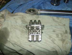

Zdravím všetkých.Chlapi kto má skúsenosť s výmenou,alebo už aspoň s nastavením vstrekovacieho čerpadla.Mám taký problém,pred mesiacom mi v servise pretesňovali vstr.čerpadlo(zexel) a vymenili komplet o-kružky,elementy boli v poriadku-držali tlak tak ich nemenili.Problém nastal v tom,že motor sporadicky vydáva klepotavý zvuk a dosť dymí,ale len sporadicky a po zhasnutí motora a naštartovaní zase ide normálne.Po oprave čerpadla sme museli upraviť predzápal lebo nešiel dobre.Po pridaní podložiek pod čerpadlo sa chod upravil,ale štve ma to občasné tarokovanie,klepot a dymivosť.Opakujem po následnom štarte ide zase normálne.V servise mi hovorili,že s ničím nehýbali,len komplet vymenili o-kružky.Podotýkam,že je to bosch servis tak by mali vedieť čo robia.Pravdepodobne im to odnesiem,ale chcel by som vedieť či má z Vás niekto s tým skúsenosť.Dík Majo.
16. marec 2012 21:27:33
Ešte chcem uviesť,že pred opravou motor išiel pravidelne,nedymil a neklepal iba tiekol a aj to len za studena...tak usudzujem,že problém bude v čerpadle.
