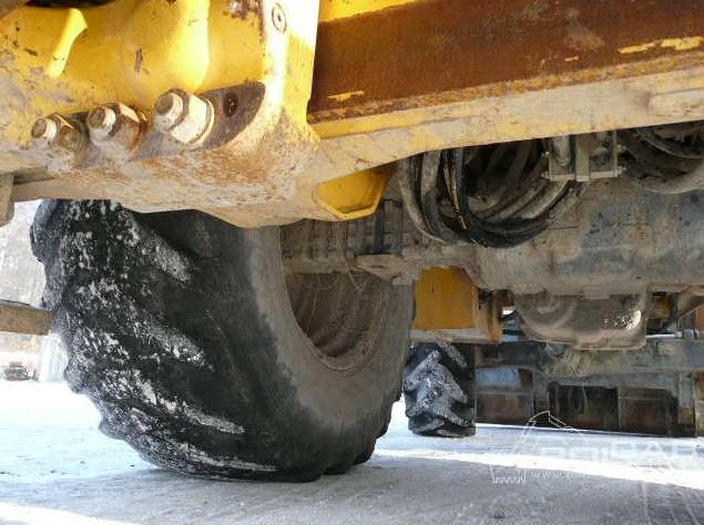

Zdravím, chtěl bych se zeptat lidí co dělají s Volvem a hlavně pana Štěrby, jestli je u pluska líp vyřešený uchyt kardanu, tatík dělal na starší BL71 asi 2005r.v. a měl problém s těma dvouma šroubama co to drží, jednou mu vyjely oba a už bylo vymalováno
na obrázku jde vidět že už jeden šroub chybí (foto z netu)

Ahoj.Ja mam starši BL ne PLUS a problem ze šroubama neni.Nam v zaruce dali novej kozlik a čepy roztahovaci,při vuli je dotahneš a vymezi se vule.Prej to ma jen me BL jinak ty čepy davaj na velke bagry.Ja mam jen jeden problem že se trha kabel na svahovku v rameni,při použivani teleskopu.A ještě jedno - nedrži moc barva 3,5 roku a loupe se.Jinak spokojen.Jen vevnitř je trochu hlučnějši a mala kabina.Nechal sem si udělat na nadrž kastl na nařadi,nebylo kam dat věci.Jinak je ale super stroj.A hlavně servis BOHUNOVICE je užasnej.Silu ma užasnou a spotřeba taky dobra.

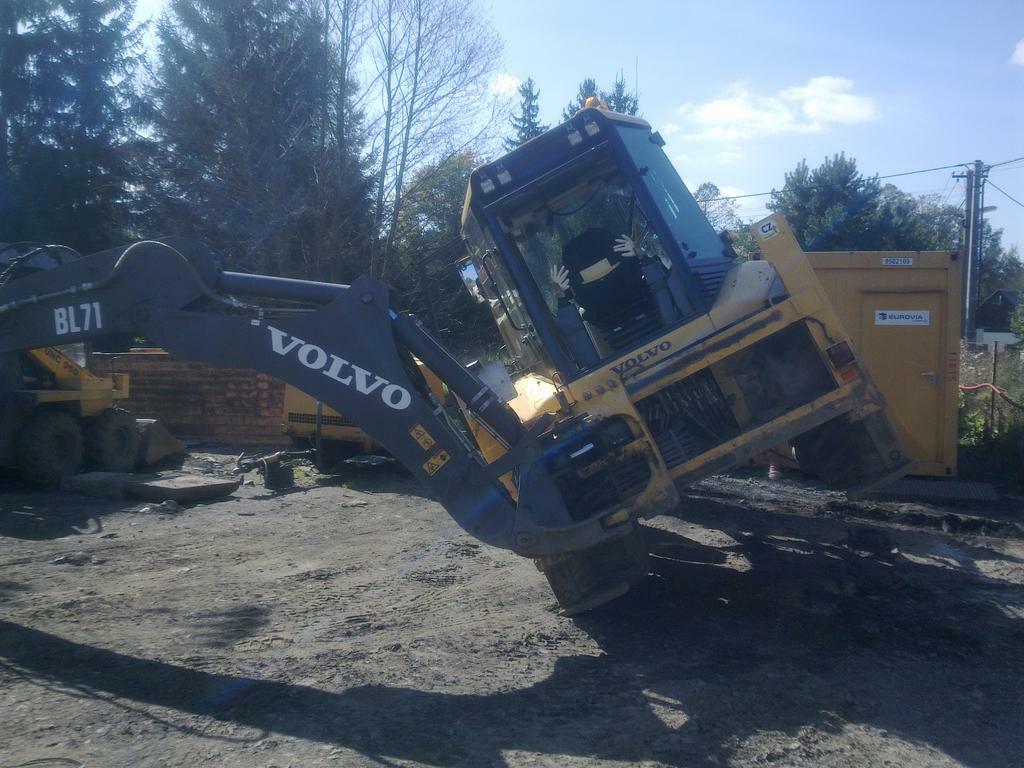

Na traktoru Volvo jsem pracoval 14dní jako záskok, o kvalitě dílů apod nevím nic. S bagrem se celkově pracovalo dobře. Menší kabina. Zadní rameno bylo velmi pěkné, silné, jen se mi zdálo trochu "kratší". Na předek se mě ne úplně dobrě vyhlíželo, ale tolik mi to nevadilo, předek byl dost silnej. Ale jediné co musím z mé strany vytknout, že oproti konkurenci má stroj hroznou stabilitu. Tedy myslím konkrétně při plné zvednuté přední lopatě. Ten poměr velikostí kol tam dl měl není úplně v pořádku. Bagr měl tendenci při sebemenším hrbolku jít na bok, bez jakéhokoliv "upozornění-náznaku". Celkově je to stroj dobrý, ale tohle mi opravdu moc vadilo.
30. október 2011 16:16:22
Bagr měl tendenci při sebemenším hrbolku jít na bok, bez jakéhokoliv "upozornění-náznaku". --Jestli nebyly podhuštěné pneumatiky

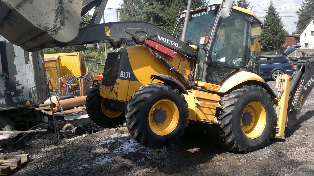

Ještě jsem našel fotku bývalého tatíkového BLka

Pneu byli v pořádku, téměř nové a tvrdé. opravdu to nemyslím hanlivě, ale oproti jiným traktorům je to traktor dobrý, ale ta stabilita se zvednutou lopatou, tam není dobrá. Myslím si, že ten poměr velikostí kol je špatně, nebo to bude třeba něco jiného. Tenkrát pode mnou jezdilo cca 6nákladních aut a nakládala se kypa. Celé to probíhalo na téměř rovné, ale mírně nakloněné(v jednom směru) rovině a já byl s tímhle strojem pěkně v háji. Šlo to, ale ne jednou jsem byl ne svojí chybou opřený o korbu čtyrosy. Jiný stroj by s tím neměl problém. Jednou mi taky bohužel došla ve stroji nafta(to byl spíš problém stavoše, který jí celý den vezl....) a nemile mě pak překvapilo, že stroj nemá přídavné podávací čerpadlo a že se tedy musí ovzdušnit jako např.tatra a k tomu nebyl úplně dokonale přístupný ovzdušňovák. Ale kdybych měl s tímto bagrem pracovat častěji, tak bych se tomu nebránil i přes to, že léta pracuji s mnohem dražšímí taktorbagry. Ta síla předku je vážně dobrá.

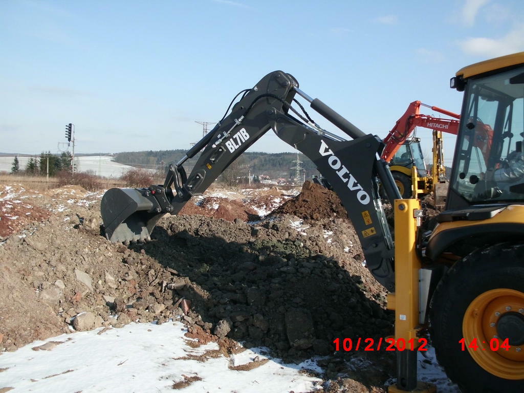

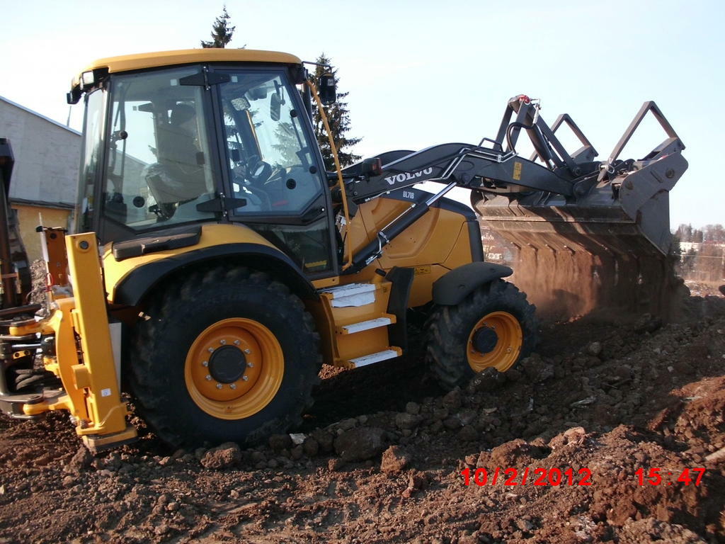

Na srazu Bagry.cz jsem měl tu možnost vyzkoušet nový model traktorbagru,byl jsem mile překvapen jak je prostorná kabina o proti staršímu modelu. Ovládání stroje je velmi příjemné citlivé, je vidět že se nad tím soudruzi zamyslely.Traktoráč si hravě pohrál i se zmrzlou zeminou hydraulika je dost silná.Jediné co se mi moc nelíbylo,byla velká kapota motoru která vadila ve výhledu,chápu je to o zvyku ale přeci jen práce s vidlemi bude obtížnější.Jinak pěknej bagr.

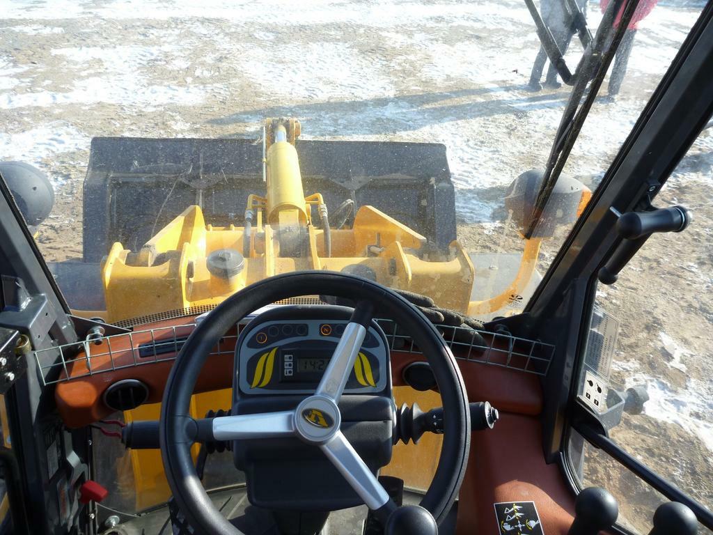

Milane,že ste mě tam nepustili vám neodpustím.. happy ale na druhou stranu já měl z kakamrda výbornej výhled na předek...ovšem chyběly na něm ty vidle....

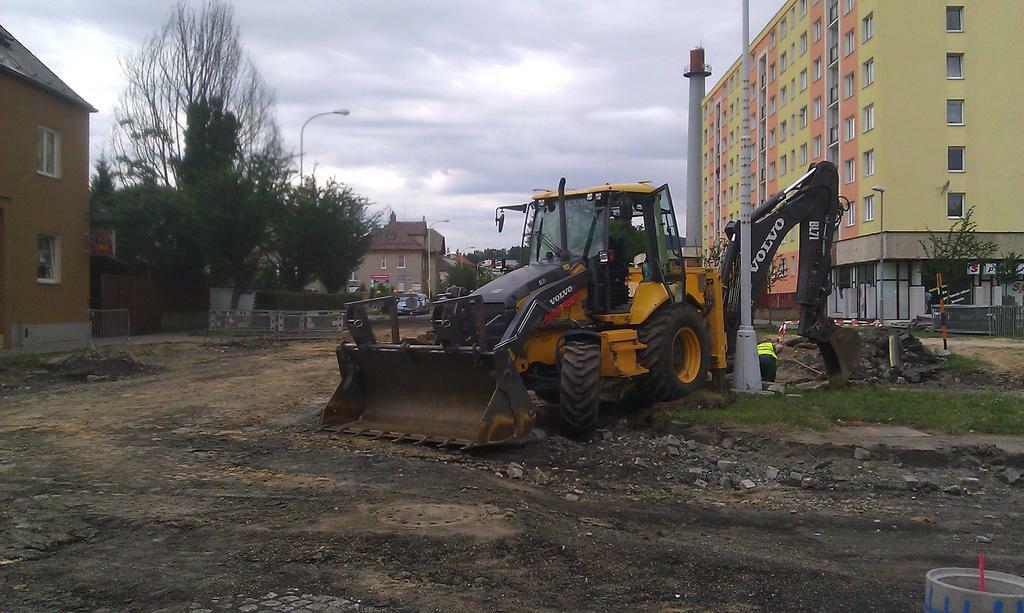

jeden fešák co jsem chytl na stavbě v Šumperku když jsem tam chvíli byl

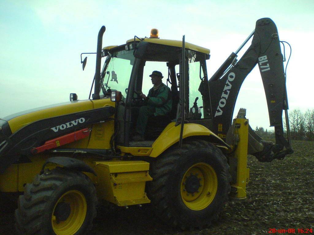

možná už jsem to tu psal, ale tatík měl 2005 rok výroby a za 3 roky na tom měl jedinou závadu a to že se mu střihly šrouby na zadní nápravě a vyjel kardan. Jinak akorát říkal, že když nakládáš předkem tak je to vratké. A říkal, že na předek to mělo sílu jak 4CX co má teď

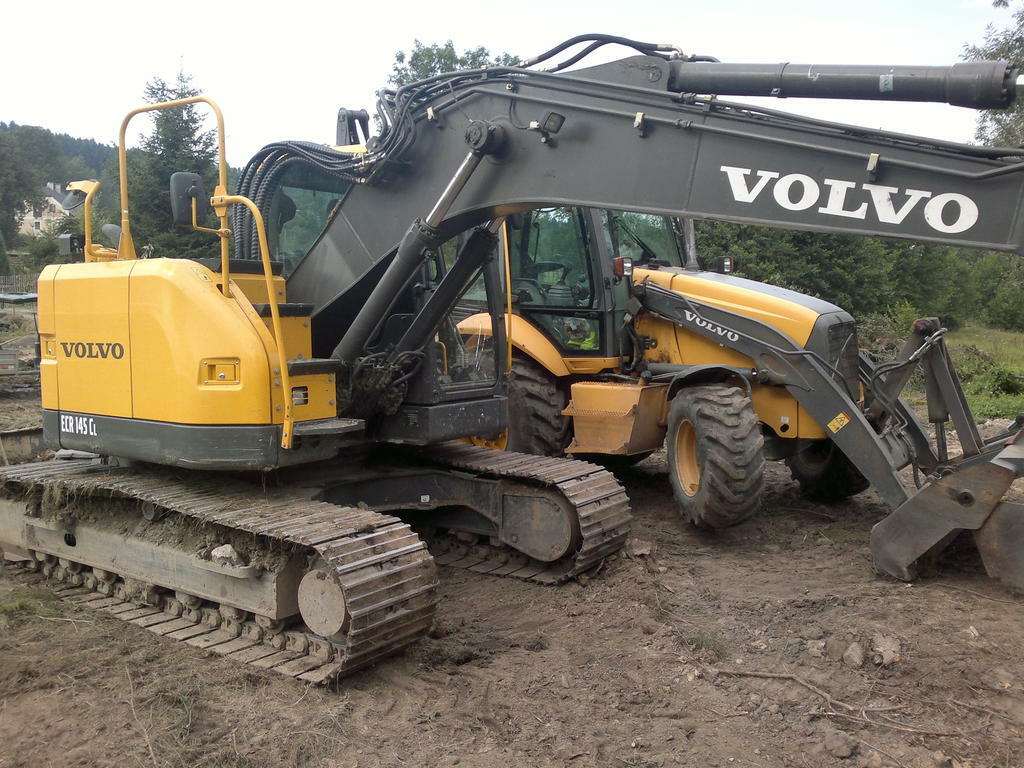

moje živobytí volvo bl 71 rok 2008 a 5000 mth a za ty léta společné práce se nemohu stěžovat a to k tomu je i kladivo a volvo ecr 145 s 800mth

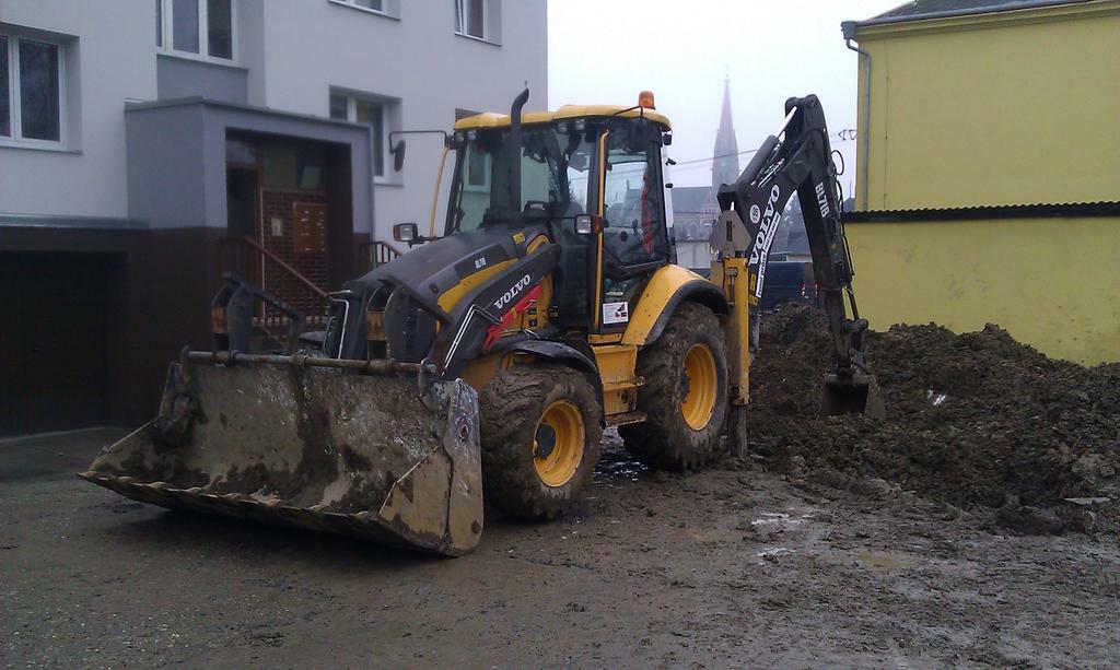

jedno Béčko co jsem dneska potkal, fešná mašina happy
