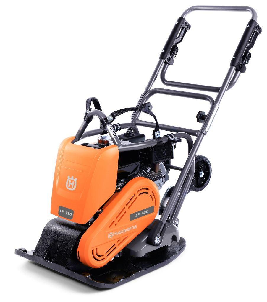

děkuji za odpověď. Pro hutnění pod základovou desku vždy půjčujeme vibrační válec, deska by sloužila pro hutnění výkopů, dlažeb (jak podkladních vrstev tak finální hutnění s gumovou podložkou) atp.
Z obrázku jsem vyčetl, že se jedná o Husqvarnu LF130 - na internetu jsem však takový stroj nenašel. Pod označením LF130 my vyjely jen desky od firmy Atlas Copco.
