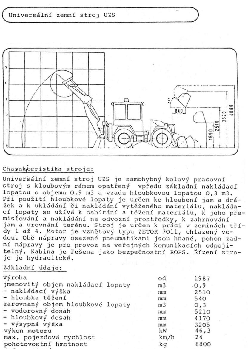

A ještě diagram dosahu.
ZTS UZS 050 na takové to domácí bagrování
