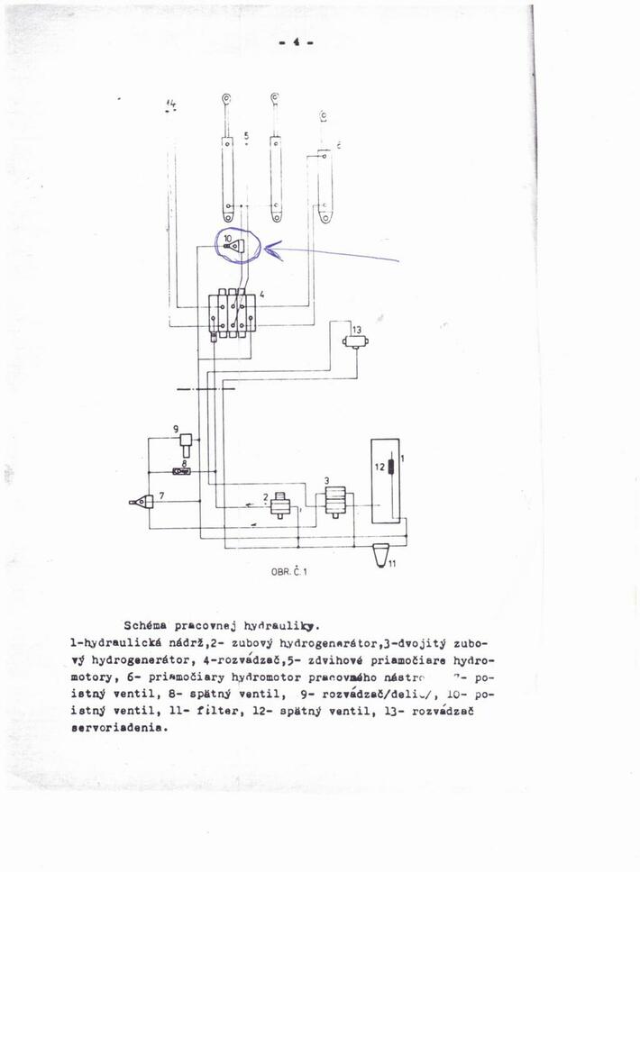

Ahoj, prosím o radu. Začínám pracovat na UNK v zemědělství a po pár minutách provozu když se ohřeje olej mě začne padat výložník! Musím proto pořád mít ruku na páce a přizvedávat, jako začátečníkovi mě to při nakládání dělá docela problém. Pístnice jsem už přetěsnil a olej neuniká, ale pořád ta samá závada, tak prosím o radu jak závadu odstranit. Děkuji

12. marec 2011 20:57:49
Dobrý večer, hledejte problém v pojistném ventilu PVV 20, na obrázku pozice 10, nebo se ozvěte na některý z těchto kontaktů:http://www.rentexc.cz/Rent_ext_Kontakt.asp. Franta
