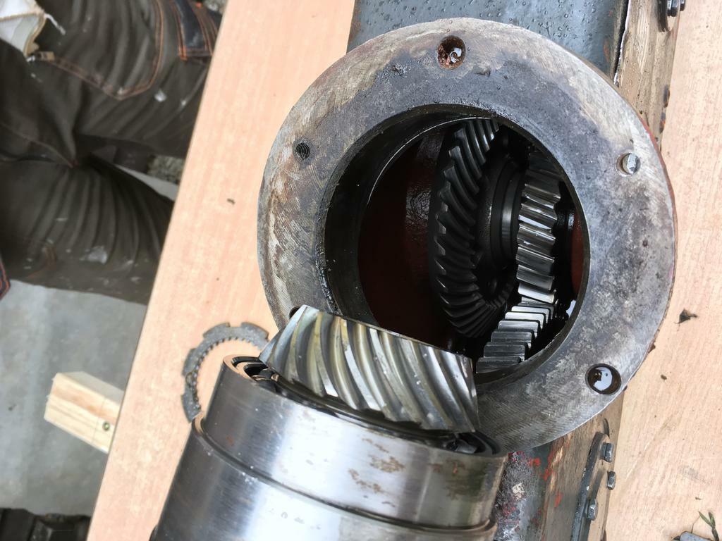

Zdravím, po výměně komplet ložisek na převodovce mi nesedí pastorek na šikmé ozubené kolo. Vydává zvuk jak kdyby neseděly zuby přesně na sebe. Zkusit vyměnit vymezovací podložky u bočního víčka? Díky
11. júl 2019 21:30:47
Jaké zuby nesedi? Pod tema brzd.lamelama .Ono je potreba při montaži kontrolovat vůle .Jeden borec převodovku smontoval bez tesnicich papiru na tmel a loziska po tydnu modrá kola orvaná a prej udelej stim neco
12. júl 2019 23:04:01
Jj toje ono musite to dosadit podložkama levé a prave víčko pokud je to teda hodne utaženy .Ale zase pozor přehnanou mezeru v zubech rádi se lámou když to chodi po špičkach zubu.Je stím drbačka hloubkomer plus sparové měrky a pak přidavat a přehazovat plehy o ruznejch tlouštkach.

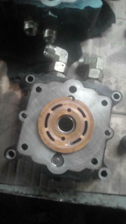

Ještě jeden dotaz mimo téma. Po spuštění hydraulického čerpadla pění olej a hučí v něm. Jak kdyby bylo zavzdušněné. Ale jinak hydraulicky pracuje dobře
15. júl 2019 23:22:53
Muže bejt zavzdušnené diky předešle demontaži a nebo vám přisáva vzduch
nebo ucpanej filtr.u tech čerpadel pozor na kloktani na miste se vzduchem =rychlá smrt musi se to porádne zalejt olejem a ta jo ješte zvednu na spalky a po nastartovani dam pojezd se (zvedlou boudou)at se prožene vzduch do nadrze a natahne olej bez vzduchu.jinak na sucho na volnobehu 10 minut zedřene desky po ohřáti se neotočí na fleku
Je to choulostivka
15. júl 2019 23:25:27
Takle dopadla taky pár minut se vzduchem
pak přebrus .

Tak problém s pastorkem vyřešen. Stačilo si trošku pohrát s vymezovacíma podložkama. Teďka to čerpadlo. Filtry hydrauliky jsem dal nové a olej taky vyměněn. Nějaký nápad kde začít s hledáním problému? Nějaký pojistný ventil nebo gumička? Jediný únik hydrauliky jsem zaznamenal u chladiče kolem velkého šroubu přívodu oleje.
22. júl 2019 19:40:10
Tak já osobne bych začal hledat od sání oleje k čerpadlu jakej vam to ukazuje podtlak na budiku hyd.oleje ?
22. júl 2019 19:56:30
Budíky ukazují oba nulu.
22. júl 2019 21:28:30
Jednou jsem řešil tu ohnutou sací trubku v nádrži byla nalomená a taky to bralo vzduch.a ješte zkontrolujte ty propojovací hadice na čerpadle bejvaj popraskaný.
