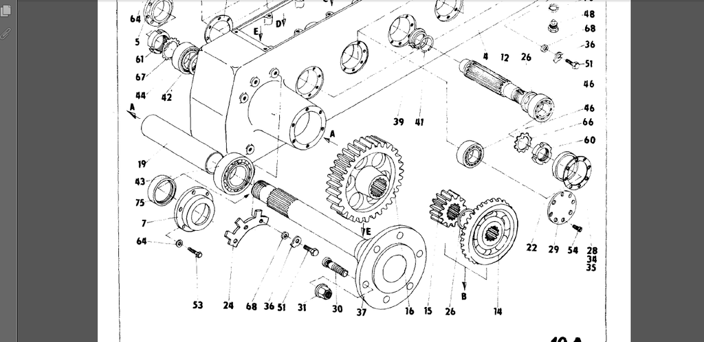

Dobrý den. Máte už ložiska hotové? Mám stejný problém a vůbec nevím jaký typ ložiska je na hřídely blíže ke kolu. Josef

03. júl 2017 23:34:09
Jesli mysite tohle. tak je to pozice 43 a o tom katalog rika, ze je to 22 210 https://www.google.cz/search?q=lo...w=1&safe=off&q=lozisko+22210

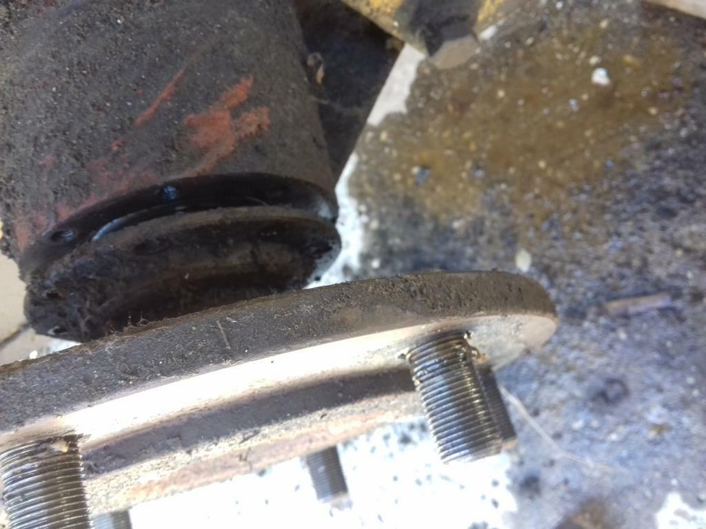

Dobrý den, mám unc 060 a dnes mi ze zadního levého kola vytékl cca litr oleje, poté co jsem ho zvedl na lopatu a byly i zadní kola v luftu. Předpokládám že to je ze stranové převodovky a že bude špatné gufero. Dá se to vyměnit aniž bych musel rozebírat stranovou převodovku? Až se k tomu dostanu přidám i foto.

06. júl 2019 13:48:50

Tomáš Chmelař

15. júl 2019 23:17:40
To myslíte vážně tento dotaz? Vzhledem k fotce...
Aleš Rudolf

15. júl 2019 23:30:51
Určite převodovku ven a celou projít bude toho tam vic loziska gufero.hřidel dražka od gufera a namoraneho bordelu .Jinak az se ulámou zuby je to drahy docela

18. júl 2019 22:08:40
Tu krytku jsem odšrouboval až když mi to vytéklo.
