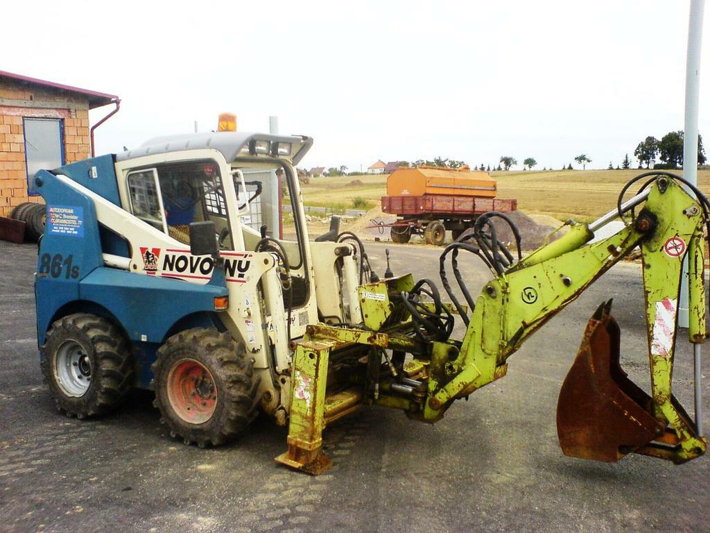

Ahojky já ti nezodpovím všechny otazky ja dělal na bobku před 3 rokama a ještě na Novotnym 861s ale snad něco málo ted dělam na traktorbagru jaky je rozdil mezi 060 a 061 to ted netuším možná motor to by věděl tatík ten na bobkovi dělal 8 let začal 060 pak 061 da 750 a pak novony s tím podkopem bych to moc pracny neviděl klasika jak při vyměně lžice odjistiš sundaš najedeeš k podkopu nasadíš dáš rychlospojky na hydrauliku a pak teda nevim jak to je řešeny u starych typu jako je 060 ale po bokách by si měl uajistit ještě pásovinama a to musiš přivírat jakoby lžici ale nic moc bych na tom nevyděl da se to do 15- 20 minut připojit určo v pohodě. V těch typech podkopů nevim ja sem měl se sedačkou venku je to lepší asejc kvuly tomu že líp vidíš do vykopu a tam kde kopeš ale nevíhoda je to že když se potřebuješ posunout dal tak musíš strčit ruce za sebe a popojet pohdlnější by to bylo z kabiny že jo o tom žádna dal když je zima fouká nebo prší musíš sedět venku ale když máš podkop s funkcí že si to přiklopíš do kabyny je to lepší zatopíš si sice máš vysazeny dveře ale neprší třeba na tebe ale zase z kabyny huře vydíš ven já sem zastance raději vydět lepe než komfort než aby se nějaky kablik překopl. přikládám foto s mím mazlem dřive co jsem měl. P|řeji hodně štěstí ve vyběru moc jsem vám neporadil ale snad trošičku aspon
