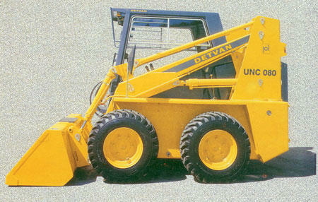

Do našeho areálu saháním něco na odklízení sněhu a UNC se mi jeví jako dobrá volba.
Ale mám teď sháním koupit UNC 080 za dobrej peníz.
Nebo se rozhodnou pro klasiku UNC 060.
Kdo máte zkušenosti napište jak je to s tou 080??
O 060 jsem si toho zjistil už hodně ale o té 080 nikde není zmínkaý
27. január 2011 14:17:49
co se týče vašeho dotazu, pokud uvažujete o UNC 060, určitě neuděláte chybu, je to osvědčený spolehlivý stroj, na který je neustále dostatek dílů.Ve firmě máme dva tyto stroje a pokud se udržují, jsou to držáky.UNC 080 jsme měli tuším před pěti lety, ale z důvodu nedostatku náhradních dílů jsme ho museli dát pryč, prakticky nic se na něj nevyrábí od doby co fabrika v Detvě zkrachovala, navíc tenhle stroj se vyráběl asi jen 3 roky a moc jich není...určitě bych doporučoval osvědčenou klasiku-UNC 060.
27. január 2011 18:39:27
Zdravím taky doporucuji UNC 060 a nebo nechat někoho od vás(myslím tím z vesnice nebo z města) za robit se svým strojem
27. január 2011 20:30:38
Pozdravujem,
v prvom rade fabrika v Detve v žiadnom prípade neskrachovala, existuje, dokonca vyrába viac ako predtým a produkuje aj nakladače Detvan.

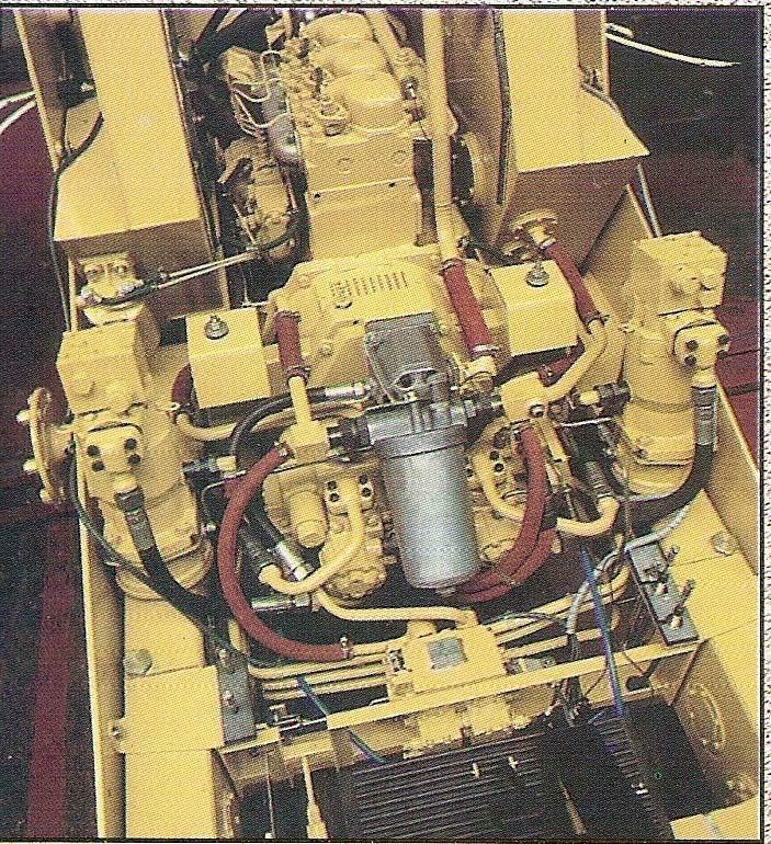

Čo sa týka UNC 080, pokiaľ ho máte za dobrú cenu / čo je ale dobrá cena?/ , stroj odporúčam,. Je to držiak a ako s motorom Zetor tak s motorom Perkins je to veľmi spoľahlivý stroj. Nevýhodou môže byť skutočne nedostatok ND, ale na Slovensku je na 080 možné zohnať zatiaľ takmer všetko. Motor Zetor je polovica motora z traktoru Crystal, tam je problém s kľukovým hriadeľom, no Zetor Tractors ho vyrobiť vie, akurát tá cena..
. Doporučujem skontrolovať stav bočných prevodov, prípadná porucha nie je veľmi príjemná vec. UNC 080 má uložené bočné prevody integrovane vo zvarenci rámu, nemá vymeniteľné bočné prevody aj so skriňou ako UNC 060. Porucha uloženia poloosi, resp. jeho zodratie vyžaduje pri odbornom servise odstrojenie rámu, vyvarenie a opracovanie uloženia na horizontálnej vyvŕtavačke, je to dosť ošemetná práca.
s UNC 060 chybu neurobíte, ale UNC 080 je taktiež veľmi spoľahlivý stroj, ktorý našťastie má s UNC 061 spoločný len nápis na výložník "Detvan"
.Jeho kúpou chybu neurobíte a ND zoženiete ako v Detve, tak napr. v Dubnici n/Váhom apod.
Ešte pre informáciu, UNC 080 bola predstavená v roku 1993, odkedy bola vo výrobe až do roku 2004 spolu s UNC 062. Takže viac než tri roky.
Jej nahradenie nakladačom UNC 082 sa už nepodarilo v tej dobe uskutočniť.
Prajem, nech sa správne rozhodnete.

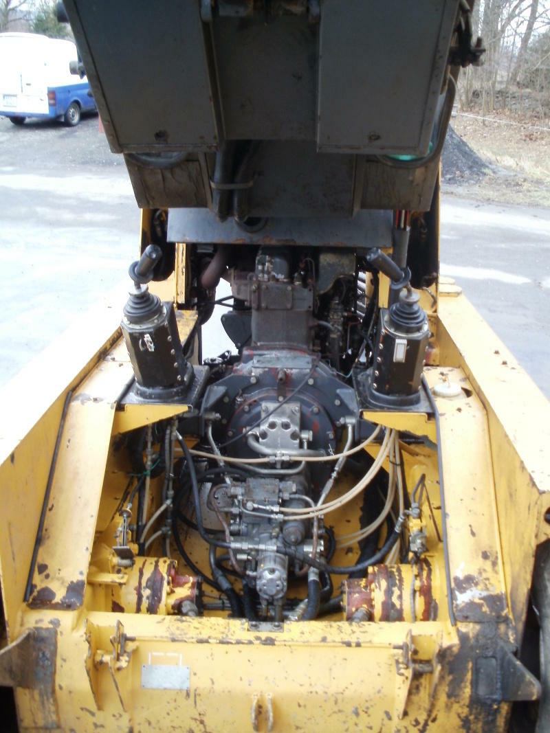

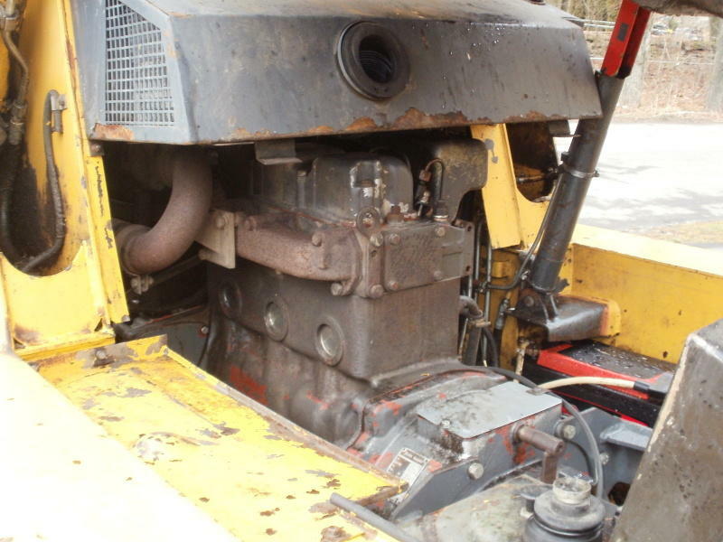

Zdravím, koupil jsem UNC 080, a potřeboval bych nějakou příručku nebo jen základní informace o údržbě. Jak poznám jaký motor tam je jestli zetor nebo perkins na první pohled?
Vypadá udržovaně, tak doufám že jsem nešlápl do h.....
26. december 2011 20:35:21
Jo to je on na té fotce. No jakej motor tam je nevím, zatím, ale je to od známého a UNC spíš stál než dělal, je v rámci možností suchej, motor byl dělanej GO, od té doby moc nejetej a byl, myslím, za dobrou cenu. TAk je poznat na pohled, kterej je kterej?
27. december 2011 13:08:18
Dneska se nedostanu k tomu to zvednout, to asi zítra, že bych to pořádně prozkoumal, ale na první pohled mám jiná víka ventilů, spíš čtyřhranná.
