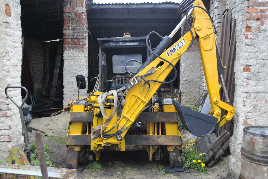

pořídil jsem si unc 060 které po cca hodině práce ztratí cit v joy. na pravé ruce. jedná se o pohyb hl. ramene. Po zahřátí rameno nemá žádný cit, jde buď naplo nahoru a nebo naplno dolů. Moje noční můra je, že to bude ta ovládací kostka pod pákou na pravý ruce. Dále se mi pak stalo, při spouštění ramene jsem joystick pustil a rameno padalo stále pomalinku dolů, opačně se to nedělo... Pojezd funguje bezvadně.
Doufám, že to bude jen o vyčištění nějakého ventilu...
Pro zajímavost přikládám fotku, co jsem si pořídil

Dobrý den, pokud rameno pomaličku padá, bude poškozené těsnění v některém hydraulickém válci, nebo netěsný dosávací ventil. O tom druhém problému / po ohřátí jde rameno samovolně nahoru, nebo dolů i když je ovladač v neutrálu /, by bylo lepší si popovídat po telefonu. Pokud máte zájem, napište mi kontakt na rentexc@seznam.cz, Franta
