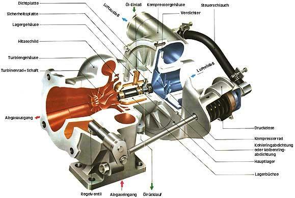

rekl bych ze je to v tom mezikuse mezi tema turbinami
19. júl 2012 22:15:29
Ahoj, měl jsem podobný problém u CAT 432D, něco začalo pískat nejdřív sem myslel že alternátor ale nakonec to bylo turbo.... ložisko mělo takovou vůli že se vrtulka začala zakusovat do hlinikového obalu
.... naštěstí byl storj v záruce.... Jinak nevím jak jiné stroje ale CAT nemá natáčení lopatek, ten podtlak je jenom hlídání turba, kdyby byl tlak z nějákého důvodu vyšší otevře se klapka do výfuku aby se turbo nezníčilo..... teda tak mi to vysvětlil servis
