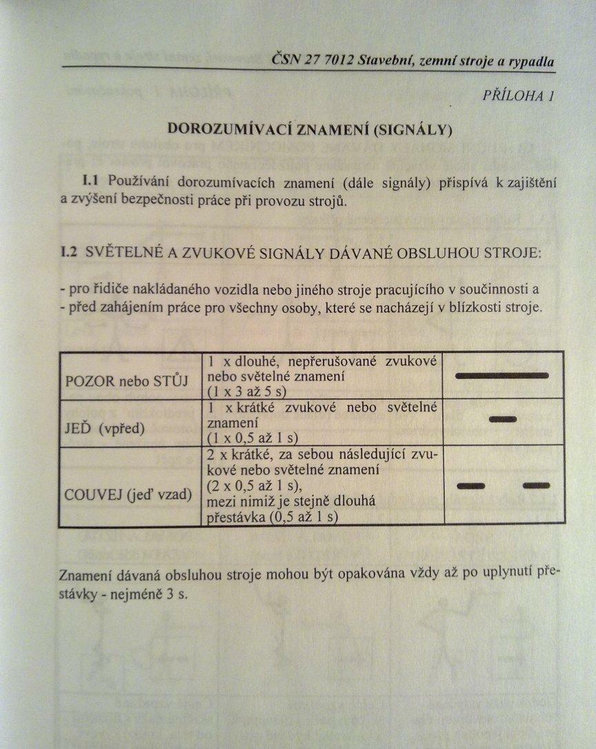

Baguu Baguu Baguu... Nevím co naznačuješ tím krajem, ale u nás pracují kluci ať z Plzně tak z Moravy, tak ze Slovenska nebo z Prahy a VŠICHNI troubí stejně... Máš nějakou dost zkreslenou vizi o tom, že tady chceš zavédst nějakou věc či pravidlo. Žijeme ve svobodné zemi, tak si můžeš dělat co chceš, jen prosím tady nepleť hlavu jiným strojníkům... Protože pak-li že máš na to co děláš noty - strojnický průkaz, tak by ti mělo něco říkat: Vyhláška ČÚBP a ČBÚ. Zkus se do ni někdy podívat
dozvíš se tam mnoho zajímavých věcí
třeba i to jak se má troubit.

Já tě tu nenazývám soplákem, jen tu vymýšlíš už dávno vymyšlené...
A když se podíváš nahoru na ten list tak je tam ČSN ..... to znamená Česká státní norma z čehož vyplývá, že to tak nějaký institut zvolil a tak to má být... to by jsi taky mohl vynaleznout, že se bude jezdit přes křižovatku na červenou.. ano a pak budeš zase proti těm starejm, protože oni jezdí na zelenou...
A co se týče fóra - chtěl jsi radu tak si ji dostal.....

Já tu nic nevymíšlím jen sem napsal jak to praktikuju v praxi já. Nikdo mě nikdy nevysvětlyl jak se má troubyt podle nějaky normy tak sem si stanovyl svojí. Nepadlo tady že sme ve svobodné zemi ? Ted vim jak je to podle normy tak budu troubyt tak jak to někdo stanovyl.
