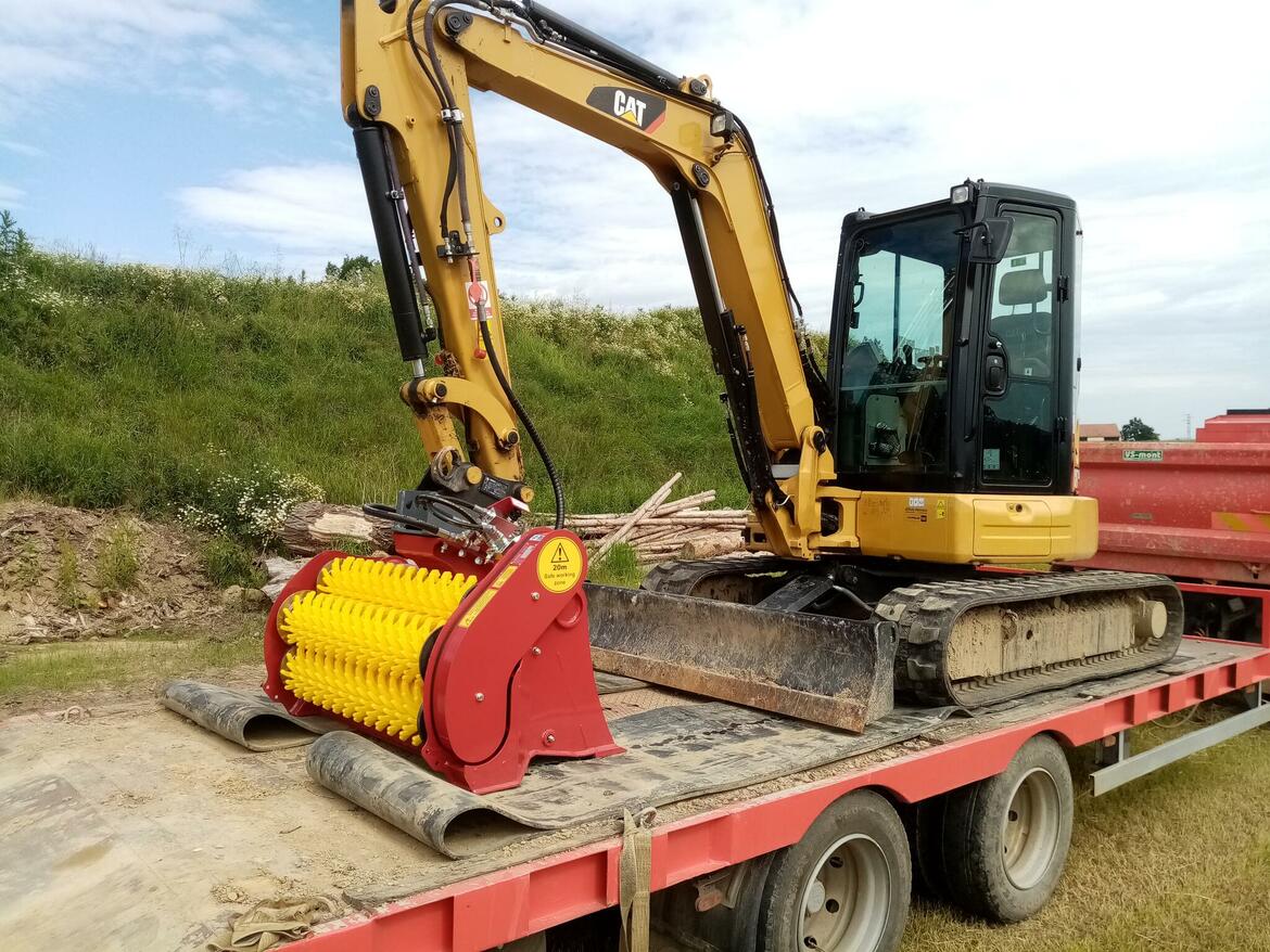

Zdravim bagristi,mal by som záujem o kúpu triedicej lyžice pre 8t bager.Mate nejaké skúsenosti s týmto strojom, prípadne odporučiť predajcu, ďakujem
06. apríl 2021 20:25:57
Měl jsem Finskou třídící lopatu ALLU na suchý a sypký materiál dobrý, ale jak to bylo mokrý tak se to zalepovalo a nic. Teď mám anglickou Loyd a tej chutná všechno, vlhký samozřejmě pomaleji. Prodává a servisuje je v Českých Budějovicích Vladimír Zelenka V-Z servis. +420 722 211 050

Ďakujem, tieto lyžice som aj pozeral.
Tie plastové hviezdy sa nederu rýchlo?
Dá sa tým triediť aj kameň a stavebnú sut?
07. apríl 2021 20:09:47

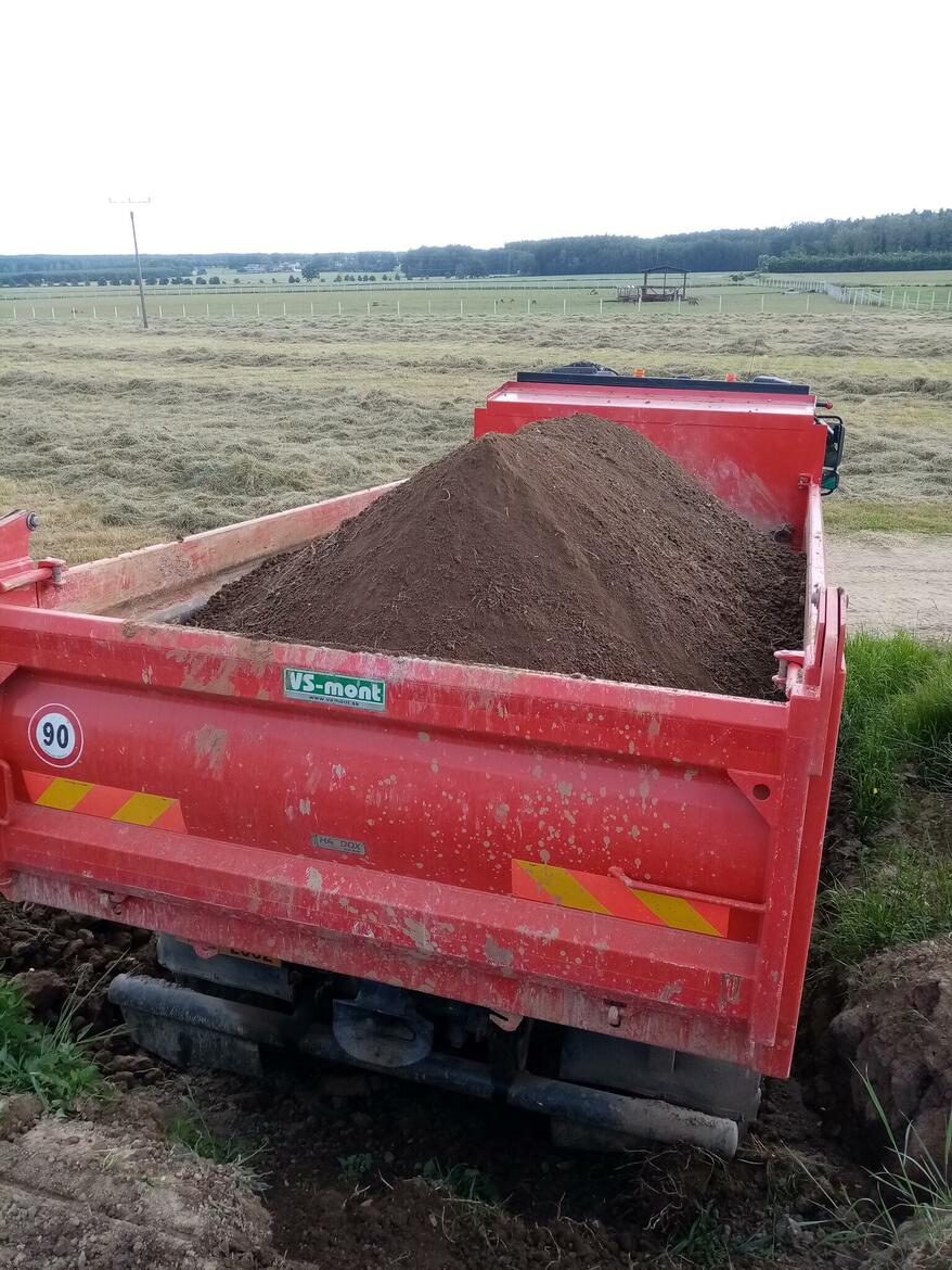

je to poměrně odolné, než jsem si ji koupil, měl jsem ji půjčenou, schválně jsem třídil hroznej bordel se sutí a drží to, důležité je nepustit to obráceně, to se pak hvězdice trhaj, mám to ošetřeno tak ,že ji pouštím přes okruh na kladivo, ten je jednostranej. princip je natřásání materiálu, nenabírám úplně plnou, mám velikost 4-6 na 5ti tuně, tatra zeminy cca 35min, stojím na hromadě a třídím rovnou do korby. Loyd má pohon od hydromotoru řetězama, jiní výrobci používaj ozubené řemeny, ty jsou o dost háklivější a taky docela drahý (9-10tis).
