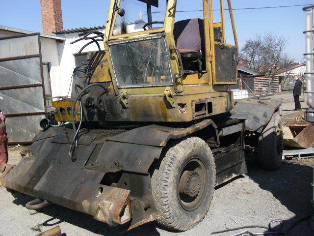

Dobrý den ... za sebe bych poradil ... v podstatě jsou dvě cesty ... jedna jak tady pánové popisují a druhá možnost je koupě něčeho za cenu šrotu... Dají se koupit např. DH 112 nebo HON podle druhu práce, který třeba ... náklady na servis minimální většinou to funguje spolehlivě i přes značné opotřebení a cena šrotu zatím nepadá ... Apokud by se to rozsypalo a náklady na opravu by přesáhly únosnou mez ... stačí rozřezat a odvést do šrotu ..
Popis k obrázku ... nákupní cena 58 tis kč ... po dvou letech práce bez investic 61 tis kč za šrot ...
