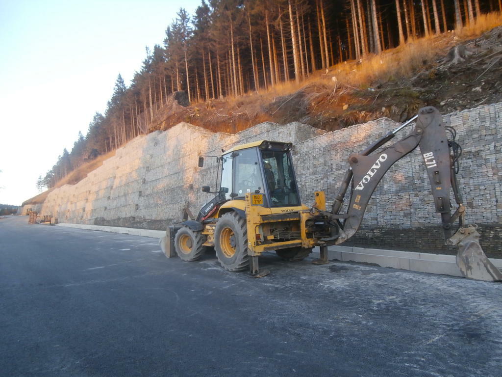

jcb 4cx a volvo na rekonstrukci silnice červenohorské sedlo
