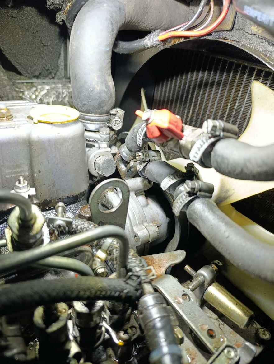

U bagru Terex TC16 mi nehřeje topení. Zkoušel jsem ho odvzdušnit, ale nehřeje to. Oddělal jsem obě hadice od vodní pumpy za vrtulí a z té horní lehce vytéká při nastartovaném motoru chladící kapalina a z dolní nic. Topení je průchodné, šlo profouknout. Může to být vodní pumpa nebo dělám něco špatně. Děkuji za každou radu.

Po zahřátí motoru jsou hadice na topení teplé, ale ne vařící. Chladič je vařící. Není tam teploměr, jenom čidlo, které spustí bzučák. To mi zatím nebzučelo. Zkusím ty výstupy na topení prošťournout drátkem a uvidím. A když to nepomůže, tak co dál zkusit?

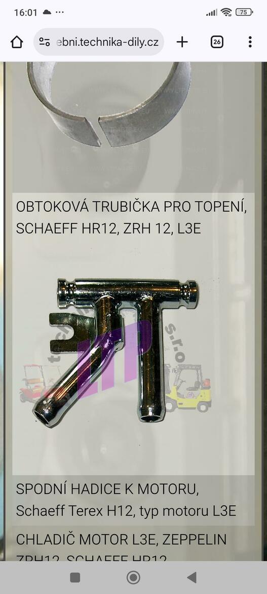

Zkoušel jsem potrubím topení prolít vodu a protekla, tak ucpané teda není. Pumpa je na cestě. Je tam ještě tzv. obtoková trubička, na které jsou obě hadice topení. Jestli v ní ještě není problém.
