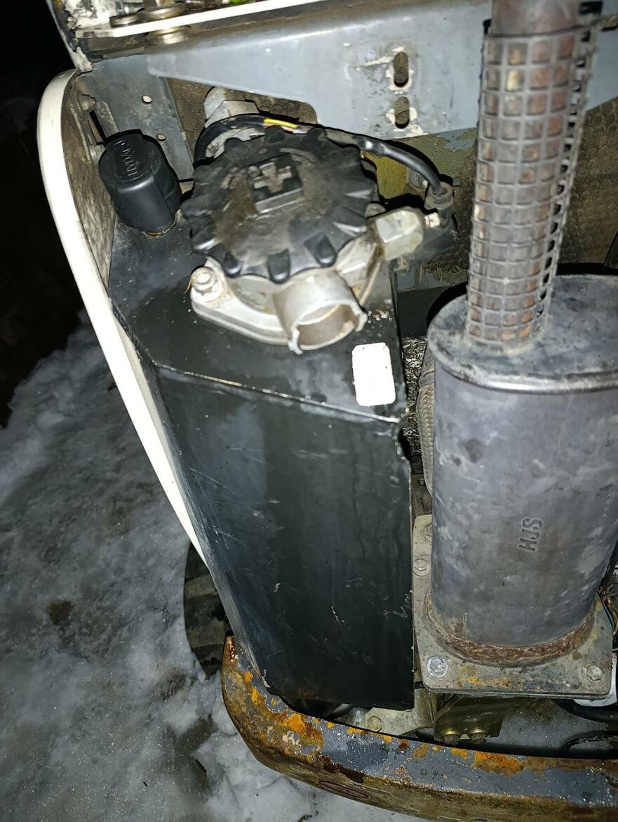

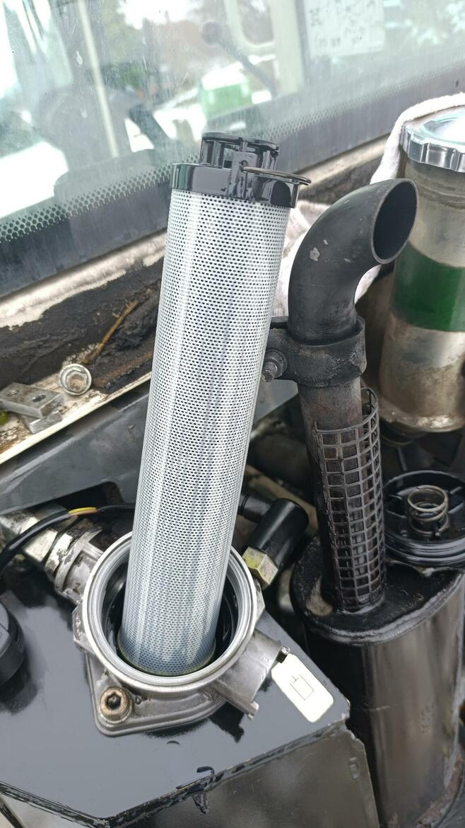

Koupil jsem bagr a začal jsem ho připravovat na příští rok. Nastartoval jsem si ho a nechal běžet na volnoběh. U hydraulické nádrže jsem viděl vytaženou fajfkou z olejového čidla, tak jsem ji dal zpět. Asi po 10 min. mi začal bagr pískat a rozsvítilo se mi čidlo ucpaného filtru. Bagr jsem znovu nastartoval a zase trvalo 10 minut, kdy se rozsvítila kontrolka ucpaného filtru hydraulického oleje. Filtr se zdá čistý i olej. Co s tím.

případně demontovat čidlo a místo něj namontovat tlakoměr, každý filtr má stanovený nějaký maximální přetlak, pokud ho překročíš tak je ucpaný a hrozí protržení filtru. Filtr je levnější jak nové čerpadlo čidlo taktéž, takže bych to moc neobcházel ale spíše řešil příčinu.
