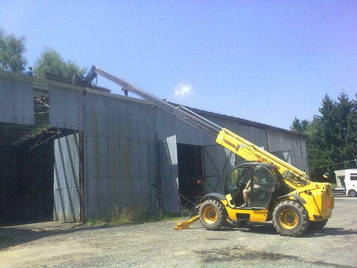

25. január 2011 19:26:27
Zdravim
mame new holland 17m dosah 4t nosnost, cena stroje dobra kupoval se jako jety, rok vyroby 2005
cena dilu moc netusim, mame ho rok a menil se jen brzdovej valec a predni svetlo a cena je standart dodani z nemecka do druheho dne
v pripade chuti to potkat v realu a zkusit si do toho sednout pisnete na lukas@gamacom.cz

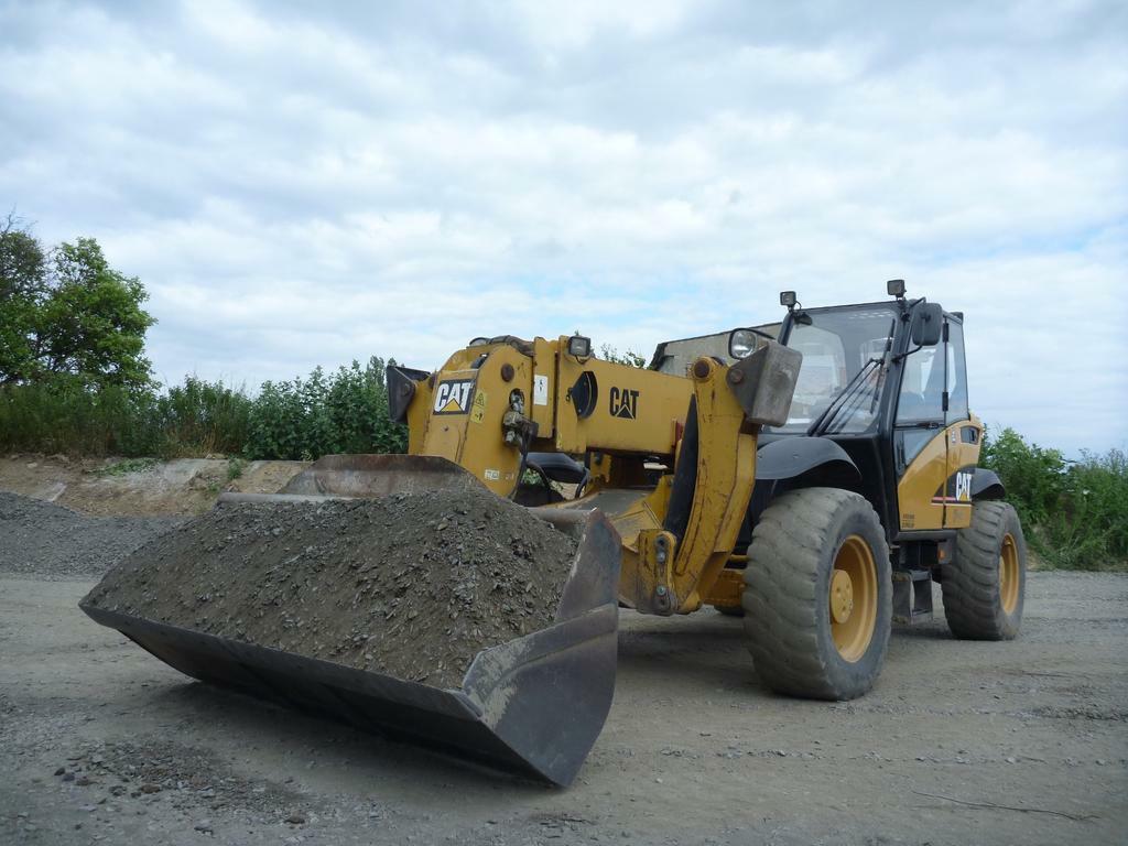

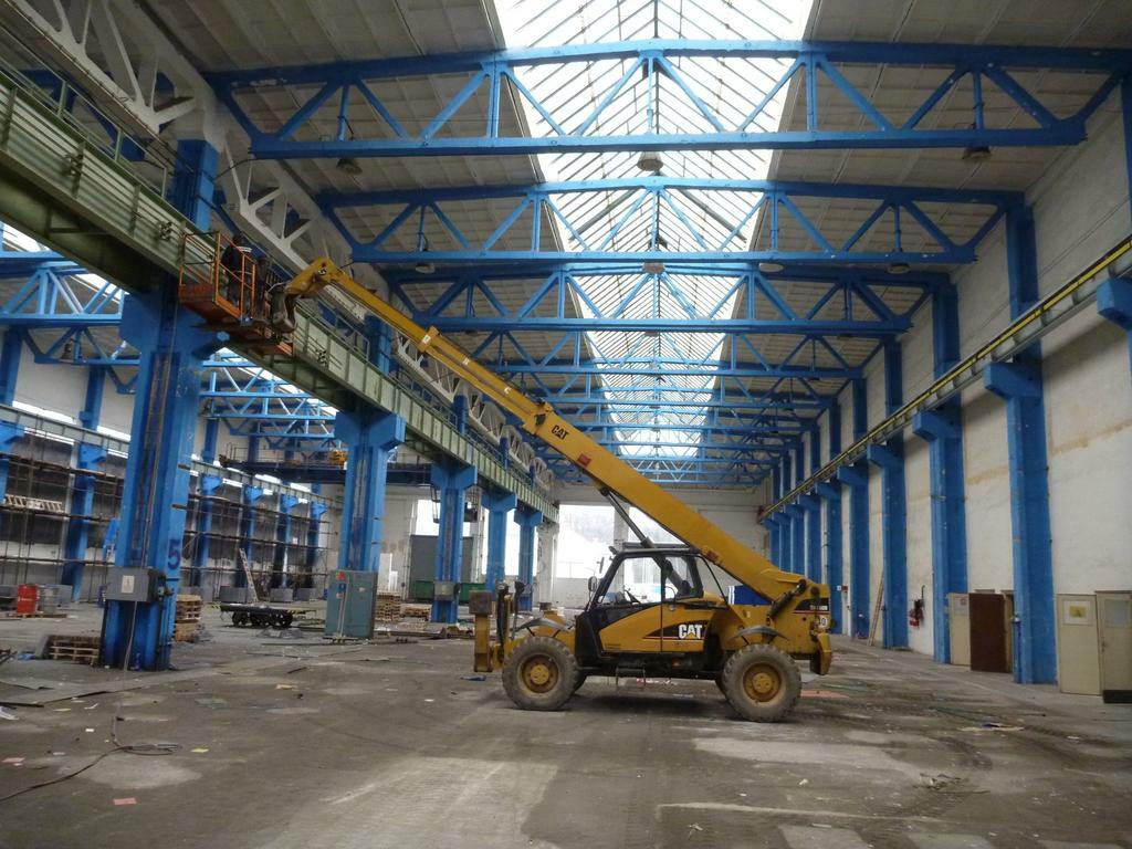

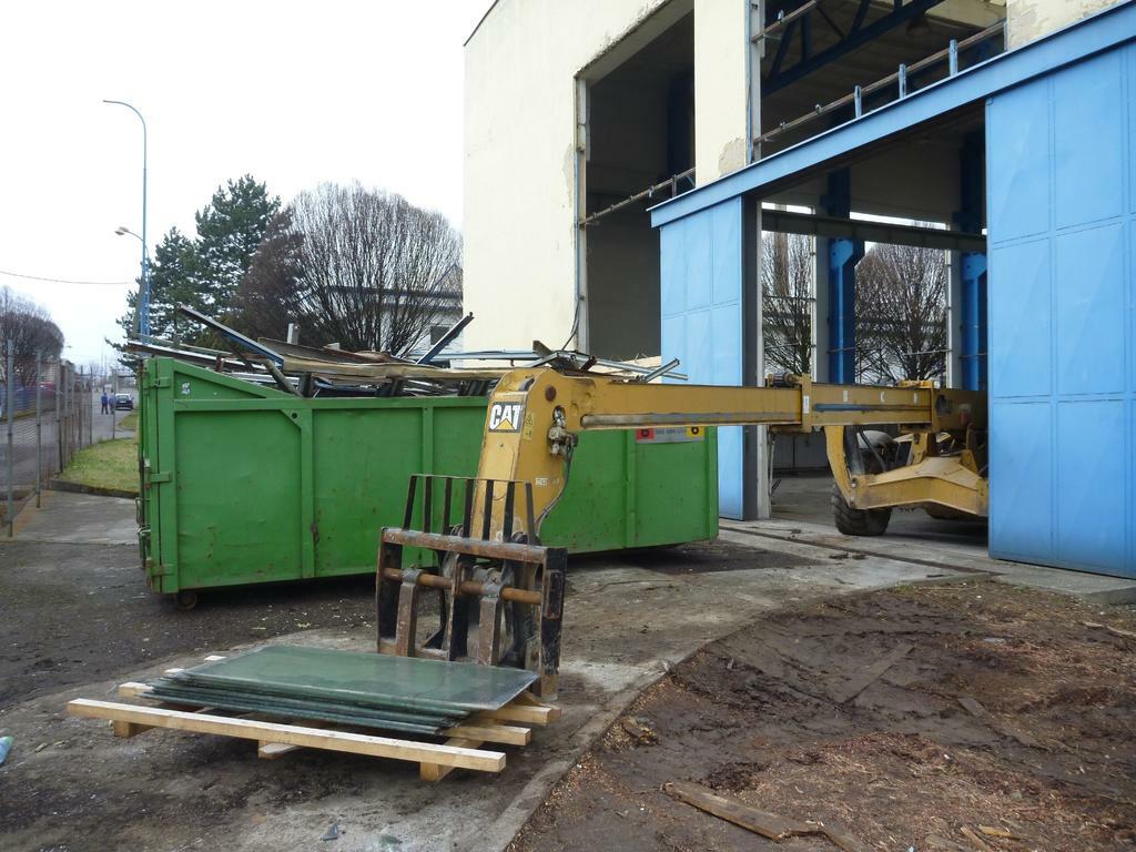

21. marec 2014 21:16:29
CAT, oproti Merlu horší výhled přes velké rameno a hlavně necitlivé rozjíždění, zařazení, škub a rozjezd, pro práci s plošinami a paletami velice nepohodlné a nebezpečné. Merlo má plynulý, pozvolný rozjezd.
Příspěvků: 2118
25. marec 2014 10:39:14
Ahoj Danny. Díky za stručné a výstižné srovnání. Plynulost pojezdu je daná tím, že Caterpillar má hydrodynamiku kdežto Merlo je hydrostat. Pěkně jsi popsal ten rozdíl. Na to, co říkáš, se kupuje hydrostat. I když i ten hydrodynamický pojezd se dá celkem odladit, jak jsem se nedávno přesvědčil na Manitou MT 835.

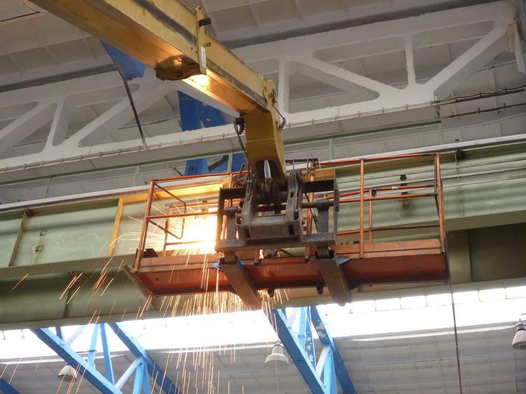

11. apríl 2014 21:26:35
Manipulace s plošinou a svářečem, nebo spíše paličem
http://danny46.rajce.idnes.cz

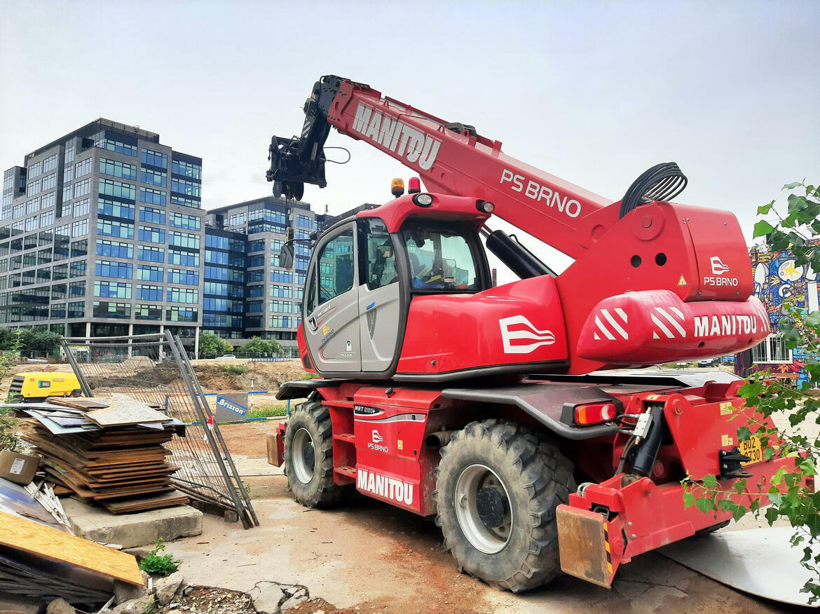

26. september 2023 16:57:30
Manitou MRT2150+ firmy PS BRNO
