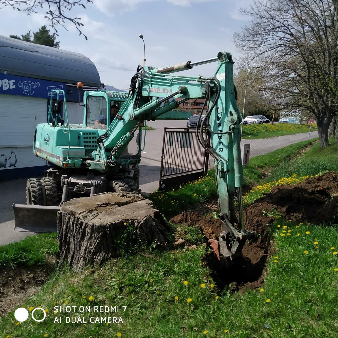

Prosím ma niekto alebo pracuje niekto na kolesovom takeuchi Tb175w?Potrebujem niečo poradiť.

Mám a ešte na ňom pracujem.
Mám s ním jeden problém od jeho kúpi nefunguje prepravná rýchlosť (zajac) bolo mi povedané že keď je korytnačka a slimák vypnutý mala by sa spustiť rýchlosť zajaca ale to sa nestane. Nejaká rada?

Absence zajíce je třeba začít cívkou solenoidu, relé, pojistka, ovladač, potom měřit hydrauliku na motoru pojezdu.
