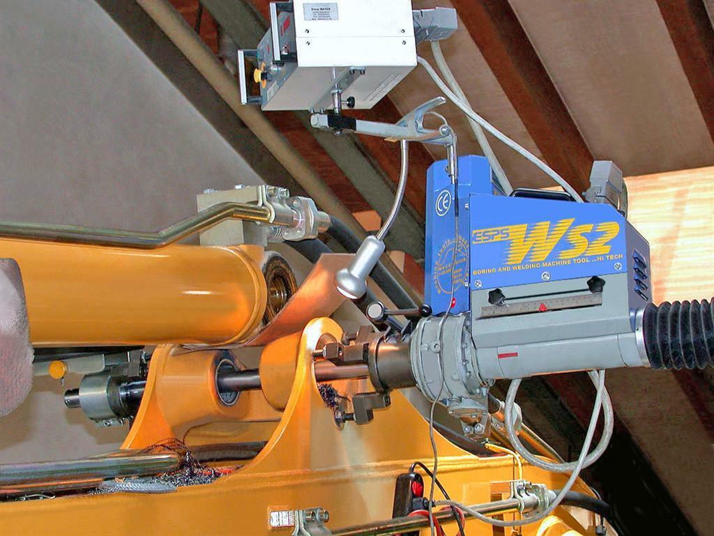

Nevíte někdo o někom,kdo by se zabýval svrtáváním, případně vyvařením a následným svrtánim děr pro čepy?
Základním předpokladem je práce přímo na stroji!
Něco sem o tom slyšel, ale nemám kontakt na někoho kdo to umí.
Kdyby někdo věděl tak díky.

Děkuji za odpovědi,ale já jsem slišel něco o tom,že tyhle opravy dělá někdo nějakou mobylní mašinkou.Tudíž by to udělal někde v dílně u nás a já bych nemusel mašinu nikam stěhovat.
Nevíte něco o tomhle? Dík.

Obě dvě mnou jmenované firmy jsou schopné to udělat na místě a využíváme toho. Mašina je skládací a zvládá ji jeden člověk, nejtěžší díl, motor, má asi 30kg, a celé se to vejde i do většího kombíku. Bližší informace a kontakt na: www.Bagry-nd.cz Mirek

Jestli jste poblíž Olomouce, můžeme navaření a vysoustružení otvorů pro čepy provést přímo u vás. Zařízení se jmenuje Bimotor, je mobilní. Důležité je mít nový čep, původní čepy bývají většinou opotřebené. My pak otvory vysoustružíme na patřičný průměr dle rozměru čepu. V případě zájmu se můžete ozvat na 602 500 868

Cena celé mašiny je několik stovek tisíc, takže se to vyplatí jen velké firmě. Pro jih a střed Moravy a oblast Brna a Vysočiny je k dispozici firma WWW.Bagry-ND.cz Pro vyvrtání díry je potřeba zásuvka 230 a 400V, střecha, aby nepršelo do práce a případně teplá dílna v mrazu (nejen kvůli nepřesnostem v měření). Renovovat se dá jakýkoliv otvor ve vařitelném materiálu, případně srovnat některé otvory v nevařitelných materiálech

Zdravím kolegové, dneska jsem zjistil, že cena jednoho renomovaného otvoru Bimotorem je průměrně 2500,- (průměr otvoru okolo 60mm) Dělají otvory až do průměru 300mm, což je samozřejmě dražší.

Na tu cenu proste musim reagovat. Jedna dira okolo 50-80mm mi trva 5-8hodin a za hodinu chci 800,-(je to se spotrebnim materialem, ktery neni zadarmo). Napr firma Staves potrebuje na dve diry 25 hodin po 780kc. Takze tech 2500 mi nejak nevychazi. www.ulozenicepu.cz
Opravuji ulozeni cepu, diry, u zakaznika mobilnim strojem.
