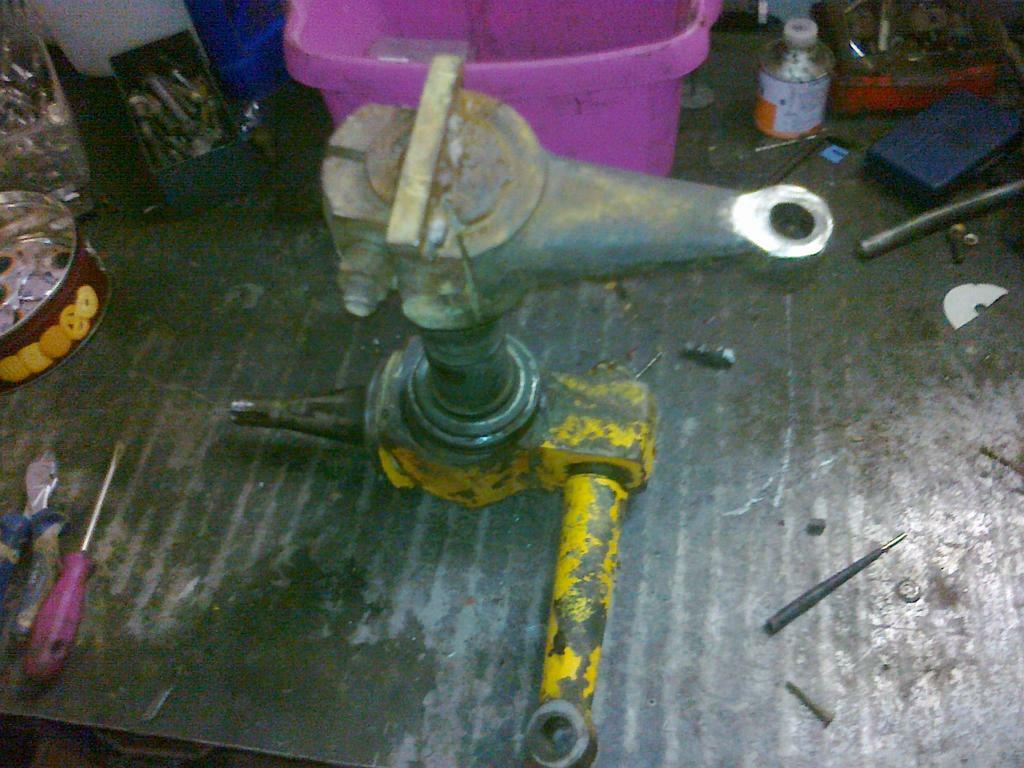

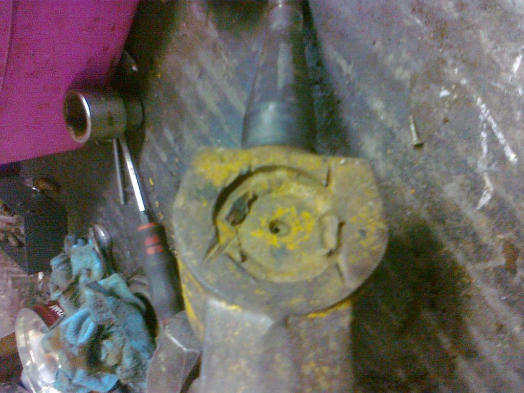

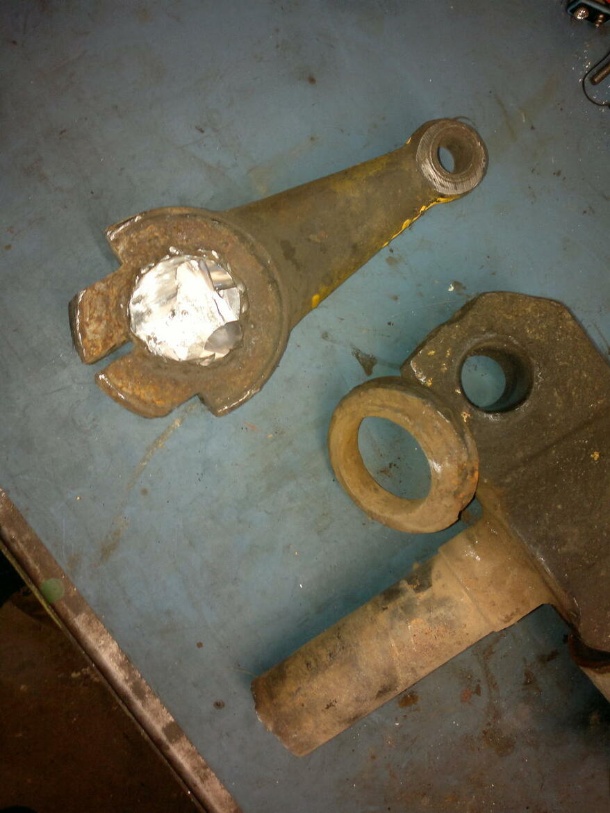

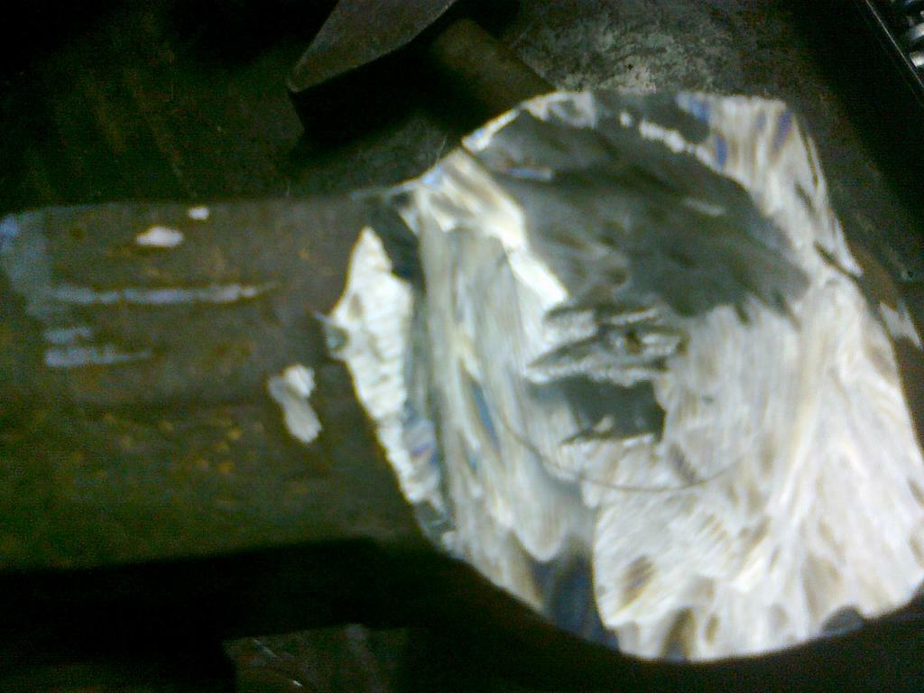

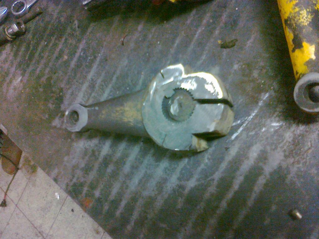

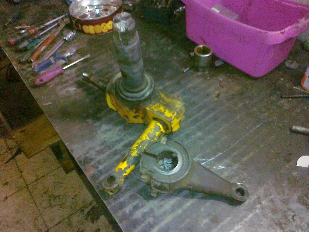

Dobré ráno a nejprve díky moc za návrhy. Agro sever a Stastr zkusím obvolat hned zítra. Jinak jsem už zkoušel pana Charváta Pelhřimova a ten svislý čep i s ramenem umí sehnat z Polska, ale asi až tak za 2 týdny, což je celkem za dlouho, neboť ostrowek stojí u souseda u rozkopaného kanálu... Takže dnes ráno jsem se do toho pustil a nejdříve jsem odbrousil zavařené rameno (viz foto), pak jsem odbrousil zavařený svislý čep, který je už zavařený od výroby a uvidím jestli mi ho dokáže někdo vylisovat. Kdyby to šlo, nechal bych utočit nový svislák a převrtat díru v ramenu, takže aby to pak šlo znovu zavařit podobně jak bylo teďkom. Že se to urvalo teď při banální práci to mě samého překvapilo, ale na čepu je vidět že se to štípalo už hodně dlouho, takže prostě to tak blbě vyšlo... celé jaro a léto jsme stím kopal rybník na zahradě a když jednou vyjedu k sousedovi hned něco
. přidám ještě pár fotek a dám ještě vědět jak pokračuju. A kdyby Vás něco napadlo jak ztoho ven budu moc rád... Ahoj Jirka.
30. október 2011 20:39:18
Ahoj Jirko jak tak na to koukám nic bych neopravoval sedni do auta a vyraz do Polska , Ten čep vezmi sebou snáz se domluvíš a zrovna kup i futra k tomu svisláku. Musíš koupit i tu vrchní část jinak se nezbavíš vůle vřízení.Já jsem si tam nechal udělat pořádnej pevnostní šroub s jemným závitem a delší matkou.Jak tam máš ten klínek ten není origo a taky to neudrží to by tam musel bejt konus a klínek.Toho Polska se neboj v nějakým městě se zeptej a uvidíš že to přivezeš.Tam těch ostrowků jezdí já to kupoval v nějakejch stavebninách a to nemluvím o rozdílu cen .přeju hodně zdaru pri opravě Josef
