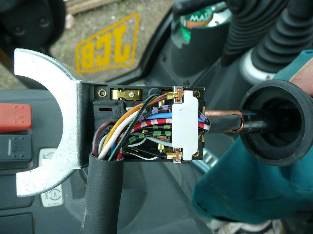

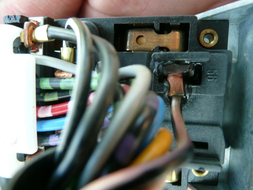

kluci nejdou mi svetla asi je to v pacce jde mi jen parkovaci svetla normalni a dalkovy nejdou dalkovy jdou jen kdyz je pritahnu k sobe nemate stim nekdo zkusenost vse sem prosel zkouseckou a vsude proud jde jen v te pacce to blbne nemate to nekdo nahodou nejak udelane jinak pac davat 8000kc za packu se me nechce dik za reakce!
13. júl 2012 20:45:12
Je to v tý páčce, stalo se mi to taky. Když to rozebereš a propojíš ty dva vypalený dráktem, tak ti to půjde na tlumený a dalkoví půjdou jen když pordžíš pačku nahoru jinak ne...to jsem zkoušel. Ale koupili jsme novou, ale kdyby se mi to stalo znova tak to propojim...předtim stála myslim 4500,-..
13. júl 2012 21:09:59
vyborne neco takoveho sem potreboval dekuji moc!
